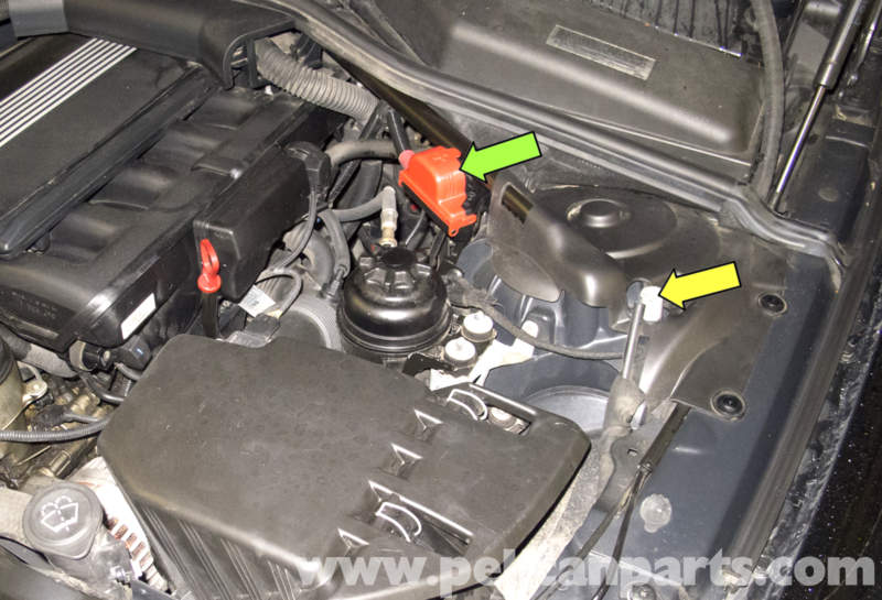

Baterie se dobíjí přes kontakty v motorovém prostoru. Se zbytkem neporadim.

pokud máš kvalitni nabíječku, tak stačilo připojit na baterku v kufru a auto bude fungovat.

...tady spíš měla zaznít informace, že u E39 a E38 stačí otevřít haupnu, což dokážeš od místa řidiče, kam se dostaneš jen s klíčkem. Pak už připojíš jakejkoli zdroj (nabíječka, novej akumulátor, aj) a odemkneš auto, nemusíš lézt do kufru.... E61 to snad nemá?
Baterku si kup Exide Premium a máš vystaráno.
http://www.battery-import.cz/autobateri ... v--ea1000/
