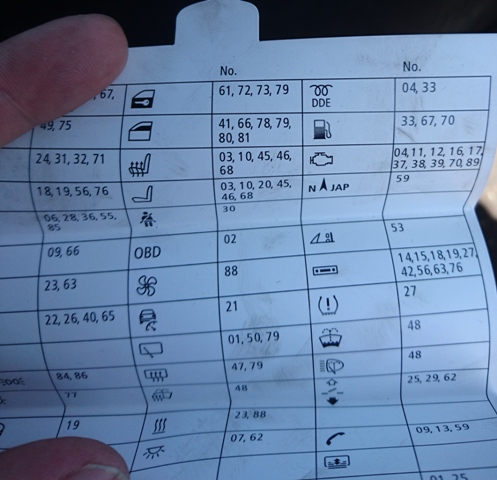

Pro jistotu jsem teď ještě prolezl pojistky, předpokládám, že bylo třeba ověřit čísla 61,72,73 a 79 - je to tak?

OK, to jsem nevěděl.
No ale shrnu to:
- CA zafungoval jednou i po výměně baterie v klíči. Zamknul auto na dotyk kliky. Od té doby nic
- oba klíče mají baterku v dobrém stavu
- ani jeden klíč neodemyká a nezamyká dálkově tlačítky
Pokud CA a dálkové odemykání tlačítkem není přes stejný systém, máte někdo ideu, po čem jít? Pojistky jsem zkontroloval, baterky v klíčích přeměřil...
