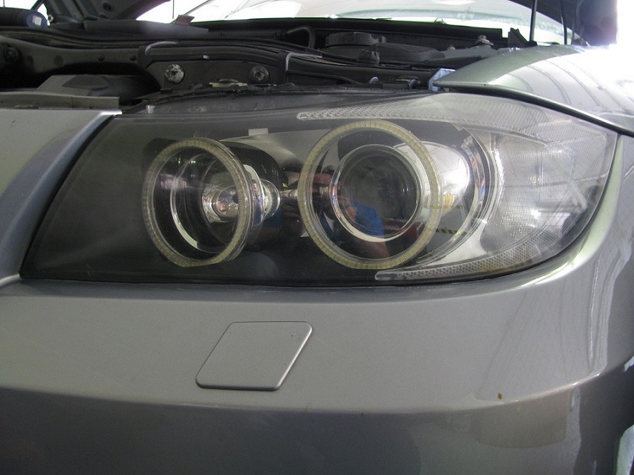

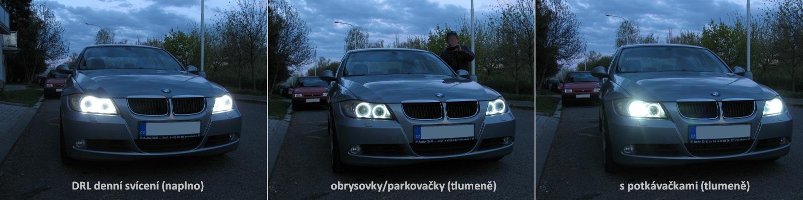

Výsledek přestavby za pomocí UHP kroužků v kombinaci s retrofitem vlastní elektroniky pro vícerežimové DRL:
E38 730dA Orientblau mit LED Ambient Pornlichtpaket
DRL vícerežimové AE denní svícení UHP V3 s welcome/fadeout, LED Ambient

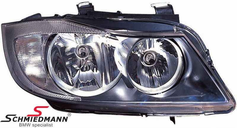

E90 předface halogen žádné kroužky nemá. Zastavět do toho UHP kroužky (foto výše) nejde, protože u halogenu se paraboly částečně překrývají. Takže buďto přestavět světla na OEM xenonová, tzn. výměnou vnitřností včetně projektorů + nasazení kroužků a nebo rovnou pořídit světla xenon facelift, které mají H8 žárovku pro denní svícení a tu nahradit nějakou čínskou LED hračkou z ebay/aliexpressu, co svítí bíle (protože kupovat stejný čínský LED marker dráž u místních překupníků nemá smysl).
V obou případech však na původně halogenovém autě nejsou ostřiky světel a hlavně automatická regulace sklonu, takže se po přestavbě či výměně světel musí myslet hlavou a důsledně regulovat kolečkem...
Lados píše:takže pokud nejde výměna za žárovku je možné tam nějak nainstalovat kroužky (např. ty CCFL?) jakoby před ty světla?
Ne, viz moje druhá věta o překrývajících se parabolách u předface halogen světlometu.
