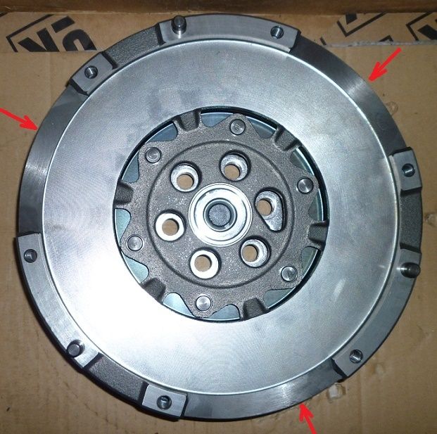

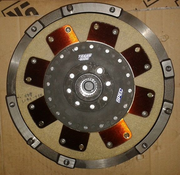

Odlehčil jsem dvouhmotu o 2.5 kg:
SPEC Kevlar:

Hezky!
Jak se to projevuje při řazení?

Odlehčený setrvák ještě nemám instalovaný, čekám na LSD a potom to udělám najednou. Čekám že by měl jít motor líp do otáček, ale nevím jestli 2.5 kg bude mít znatelný vliv.

jj, něco podobného právě zmiňují i v těch videích od Bavauto. Má cenu nad něčím takovým uvažovat i u 320d? Nebo tam hodit standard OEM od LUK?

pavproch píše: Jak se to projevuje při řazení?
Při řazení necítím rozdíl, ale akcelerace se zlepšila. Bude to hlavně kvůli kratšímu diffu.
