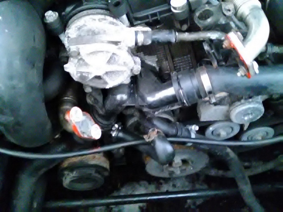

dada-16
Příspěvky: 11
Registrován: stř 14.11.2012 01:00
#10 Příspěvek od dada-16 »
fotky jak jsem zadelal hadice
