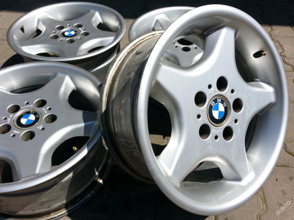

Potrebuju poradit,zda se mi vejdou R16 225/50 na diskach BMW 7J 16H2 IS 20
Mam moznost koupe.... Dekuji za pomoc (tumice/pruziny origo nesnizene nove)

Bez úprav kariserie ne.
Stačí se zamyslet. Předepsaná kola mají ET47, tato ET20, tzn. budou "víc ven" skoror o 3 cm. Máš mezi lemem blatníku a pneu dnes mezeru 3 cm?

Ještě jsem nemeril,ale jak pises tak asi ne-tim padem to pada.ET 34 predpokladam bude postačující?

ET34 bude s 225 pneu bez problémů.

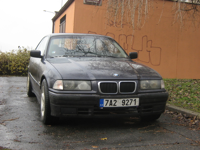

Podle mě by sedět měli. Origo jsou dost utopený a tyhle když jsou jen 7" široký, tak to bude zároveň s lemem.
Kdysi jsem měl na autě 15" s ET20 a myslim, že byly taky 7" široký a seděli tak jak píšu. Byly tam ale gumy 205/60...s 225 se to možná fakt nevejde.

Šířka ráfku 7" nebo 8,5" nehraje velkou roli, jen se nepatrně jinak vyklene bok pneu mezi ráfkem a běhounem. Rozhodující je ET a šířka pneu.
Platí co jsem psal, rozdíl mezi seriovým ET 47 a zamýšleným ET 20 je nemalých 27 mm. Při standardním podvozku, nevytažených lemech a pneu 225/50 R16 to vzadu bude dřít a vpředu bude hrana blatníku v zatáčkách řezat běhoun.

Pokud trváš na 225 gumách, tak jak píše Francis, to nepůjde. 205 budou ale OK - takhle vypadají kola 205/60 7x15 ET20 (a nedřelo to ani na o kus nižším podvozku):
