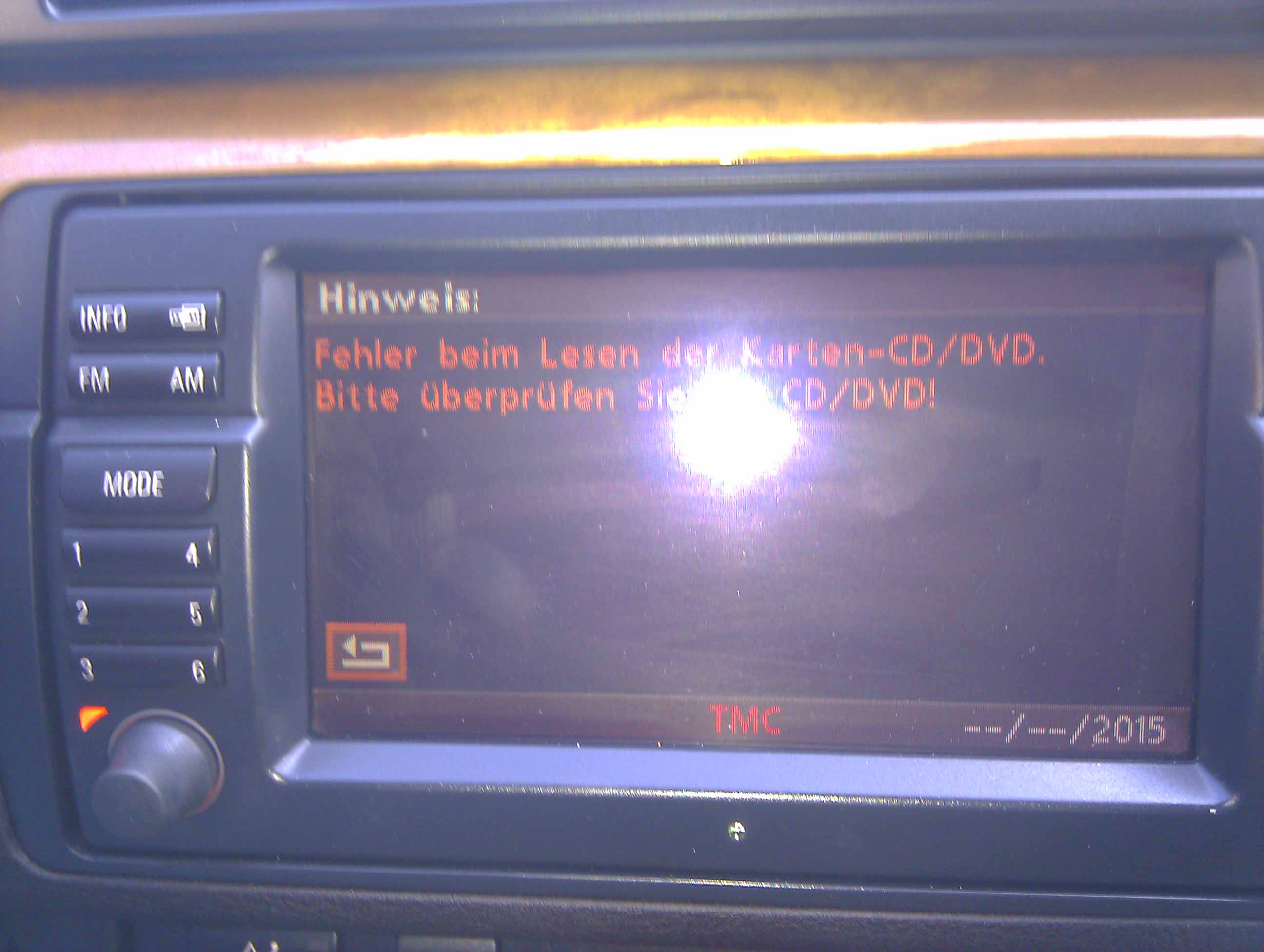

Ahoj pánové, mám takový problém. Kamarád si koupil E46 a nějak tam nefungují mapy. Neměl by někdo nějakou radu nez to bude muset dat na diag.
Davám foto

Máš špatnou mapu

DVD tam bylo puvodní origo, něměl by si někde nějaý odkaz kde bych mohl stáhmou novou? Jak se to potom nahrává? jak u E91 vložím (CCC) DVD a vytahnu kliček, počkám tak 5-10minut a pak už všechno ok? Jak se přesně jmenuje to DVD s mapama?

BMW DVD Road map Europe. Pro MK4 jiný, než pro CCC. Vložíš ho tam a hned to jede. Na nic nemusíš čekat, jako u CCC

Dík moc, mám něco stáhle ale nevím jestli je to ono.

mám stáhlé toto BMW-Navigation-Road-Map-Europe-HIGH-2013
pise to nemecky vydrzte prosim a pak tam zkočí ta hlaška jak jsem daval foto.

Má to osleplý čtecí laser (typická nemoc MK4) - něco jako vypálené projektory, než jsi přijel na renovaci :) Pokud už nečte ani origo lisovaný disk, je to jasné.
Mám nové originální CD/DVD mechaniky na výměnu. Výměna samotného laseru za čínský ebayový se moc nevyplatí, navíc už hlavičky prakticky nejdou sehnat a nebo jen ochuzené verze pro čistě DVD (tzn. navi by pak už neuměla CD).
Zkuste do MK4 vložit třeba CD, to by ještě mohla přečíst, nemá tak nahuštěnou stopu jako DVD.

Dík Martine za radu, proberu to s ním. To podsviceni platí ale až žák za 2 mesice pojedu směr Praha pak se ti ozvu.
