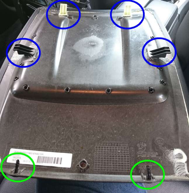

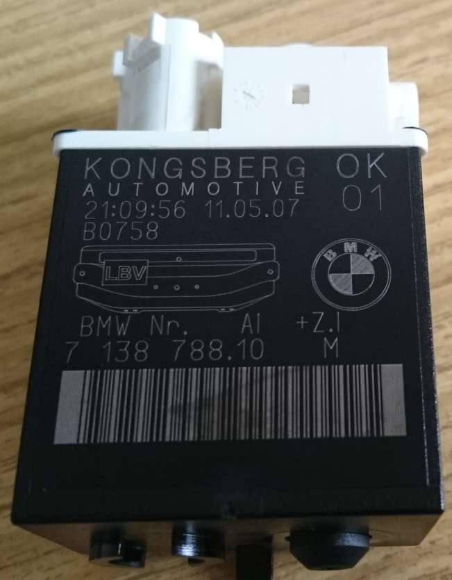

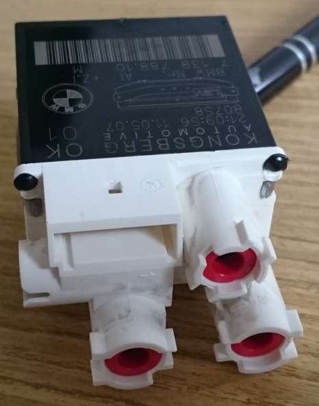

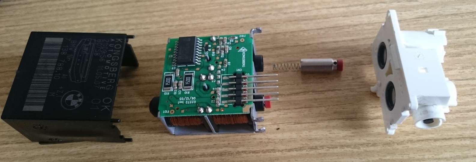

Zdarec. V mojí sedačce u řidiče (e91) taky jeden vak nefungoval. Pravý. Poslechl jsem rady a mrkl na to. Vada je v přepouštěcím ventilu. Jsou tam cívky a v nich kovová jádra. Ta mají na špičce silikonovou čepičku, která je pružinkou tlačená na dirku, skrz kterou tím pádem buď proudí nebo neproudí vzduch. Kompresor je jen jeden a tenhle ventilek vzduch rozvádí do obou vaků a pak tam vzduch i drží. Jedna cívka je nejspíš spálená (teplem vyboulený kryt a trošku zborcená dutina pro jádro; jádro tam tím pádem neklouže a kousne se).

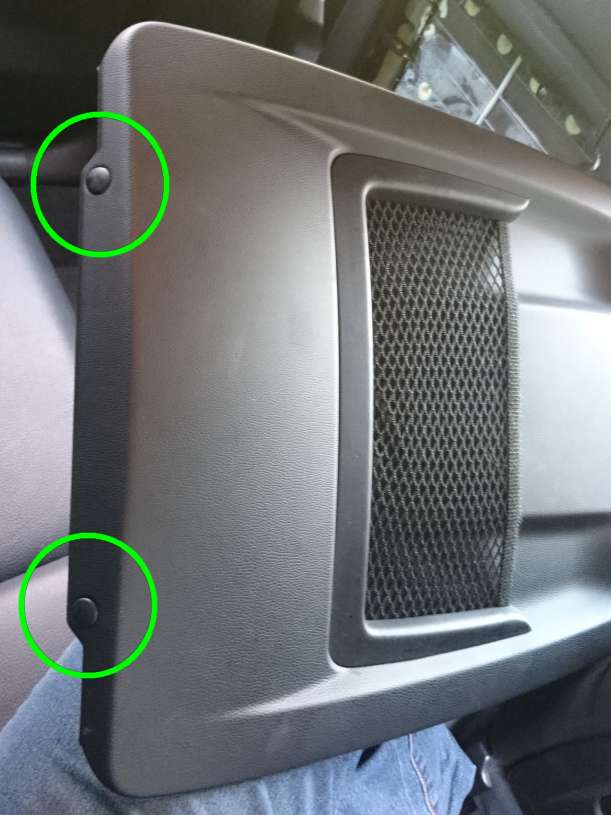

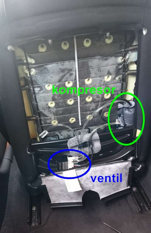

Demontáž:
Zadní strana opěradla je zakrytá plastovým panelem. dole jsou dva plastové čudlíky, které kýváním a tahem dolů vysmeknete z díry. Chce to zabrat. Pak celý panel sunout směrem dolů, až pustí chytací packy (dvě na bocích a dvě nahoře). Pak je tam dole taková látka, kterou odkryjeme vysmeknutím z bočních plastových lištiček. Pak se ukáže ten ventil a do něj vedou 3 hadičky a 1 konektor. Kompresor je na levém boku v koženkovém vaku a jen zasunutý do tapecu (chycený isopáskama).
Ostatní je vidět na fotkách.
Tak snad vám to pomůže.
A kdyby jste věděli, kdo by měl na prodej ten ovládací ventil, budu rád za typ. Originál se totiž koupí jen celá sada, tzn. kompresor i s ventilem a s hadičkama. Cenu celé sady jsem ani nezjišťoval. Na realoem.com to najdete, ale podle čísla na ventilu je to tam jen jako celá sada "lumbal pump" nebo "čerpadlo bederní opěrky".
Nebo jestli máte doma někdo nefunkční, taky díky za typ. Zkusil bych z nefunkčního použít některou funkční cívku (spálené určitě nebudou všechny).
