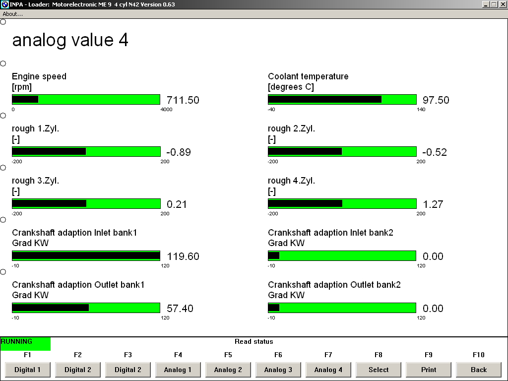

Moja otazka znie, da sa spolahlivo urcit ktore cidlo otacok je na vine, az nekupujeme vsetky tri? Predpokladam ze chyby na vackach mozu naskakovat nie z dovodu samotnej zavady na vackovych cidlach, ale moze to sposobovat spatne cidlo na klukovke, to ovsem po zakolisani pri testovacej jazde nenaskocilo...
Dalej mam jeden obrazok z INPY, znepokojuju ma tie dve vyskocene adaptacie, je to vzhladom na tuto zavadu alebo ide o normalny stav?

Ta druha diagnostika ale nehlasi chybu cidla :) A v prvej su hodene vsecky tri.

Ta druhá hlásí ovládací ventil Vanosu výfukové vačky
