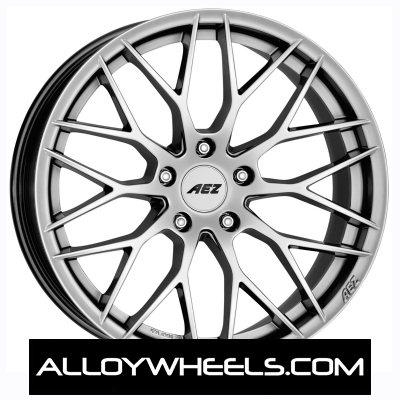

ahoj..pořád se mi nedaří sehnat starší kola podle představ,tak asi zvolím nové.. favoritem je aez antigua 8x18.. dělají se v et 30,20 a 14.. vzali by jste všechny kola et 30 a dozadu podložky,nebo raději dozadu kola et14? co si celkově o těchto kolech myslíte? aktuálně mám repliky M3 style 220.. která kola se vám na E90 líbí víc? mám černou e90 na M podvozku a s performance spoilerama.. díky za názory..

aez
aez at.jpg (98.17 KiB) Zobrazeno 2143 x

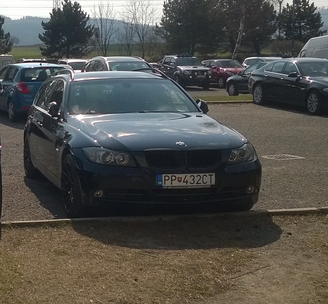

ja mam tieto aez antigua 8x18 ET20, gumy na tom 225/40, vpredu sedia super, vzadu by to prezilo este aj nejake mensie podlozky...

ved prispevok nad tebou pisem ze mam 8x18 ET 20 a predok sedi akurat, nic nevytrca... :roll:
EDIT: prikladam aj fotku s tymi kolesami, moc to nevidno ale nemam momentalne v mobile lepsiu (a navyse to obmedzenie tu na velkost prilohy tiez tomu moc nepomohlo :) )

me tedy prijde, dle fotky, ze ty kola ET2O uz trochu z podbehu lezou...

8j 18 et 20 s 225 40 18 jsou uplne v pohode,jezsi je jako zimaky a nele ven nic-dozadu mam podlozku 12mm :wink:

Na te fotce černé E93 mě přijde, že už to ve předu leze ven. Tam bych volil nižší ET. Naopak vzadu by to 20mm podložky sneslo :)
