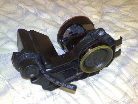

Tak mám tu DISA jednotku venku, po připojení na 12v z baterky tam něco klapne, a membrána ztuhne, klapka se ale nezavře, můžu ji zavřít ručně, ale za chvilku se otevře, v membráně je asi díra. Měla by se sama zavřít že?
Jinak ten volnoběžný ventil mám nový, mám i stary, taky funkční, ale problém to nevyřešilo, jezdím s tím odpojeným volnoběhem... Jde nějak vyzkoušet jestli je to tou Disa Jednotkou? ža bych ji zalepil, aby byla zavřená a skusil nastartovat? Jinak po odpojení konektoru z disa je to pořád stejný. Tak nevím, jestli tu klapku nezavírá podtlak ze sání? Jinak jsem přesně moc nepochopil co ta klapka má udělat, jestli se má sama zavřít, nebo ji zavře tlak vzduchu a pak má už jenom držet v té poloze..?

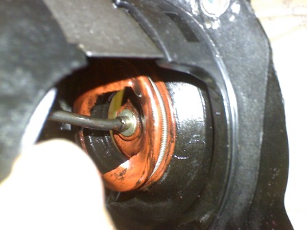

Takže jsem disa rozdělal, a zjistil jsem že je prasklá jedna membrána... Bohužel ale nevím co má dělat ten motorek. Membránu jsem slepil oboustranou těsnící lepící páskou, abych zjistil, jestli je problém v tom. Asi ale ne, protože otáčky jsou furt stejné, a ta klapka se sama nezavře. Sháním teďka z vrakáče, a když to bude tím tak koupím novou. Jinak by mě zajímalo jaké má být to napětí na tom regulátoru volnoběhu, protože jsem naměřil přez střed a kraj + 12V a přez střed druhý kraj -12V.
Jenom nechápu že to občas funguje, a pak zase ne.. Ještě podezírám polohu vačkového hřídele... Ale tase nemám možnost vyzkoušet, takže nevím.. Už jsem do toho vrazil fakt hodně peněz, a blíží se technická, a pořád nemám všechno ok...

DISA

#9 Příspěvek od starML Člen Klubu »
Líbí se mi, že jsi to rozebral a našel, co jsem předpokládal. Ten díl budeš muset sehnat, ale na vrakáči to bude loterie. Ještě jednou si přečti, jak to funguje, popsal jsem to na fóru slovenského klubu, nebudu to znova citovat. Ta DISA klapka se musí po nastartování zavřít. Zavře ji podtlak ze sacího potrubí a ten podtlak pod membránu pustí elektroventil, Ty tomu říkáš elektromotorek. Při vyšších otáčkách ten elektroventil přívod podtlaku uzavře a způsobí vypuštění podtlaku z pod membrány => klapka se otevře.
Potom tam ještě popisuješ nějaký problém u ventilu volnoběhu. Motory e36 už tak hluboce neznám ale už jsem se mnohokrát setkal s případem, že byly prohozeny konektory mezi volnoběžným ventilem a výhřevem. Ty konektory jsou stejné, mají stejné kódování a jsou v jednom prostoru. Diagnostika tento problém ukáže. Který konektor je který se dá poznat podle barvy drátů. Ale musíš si to sám najít na těchto 435 stránkách:
