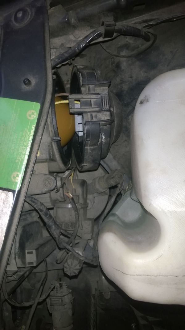

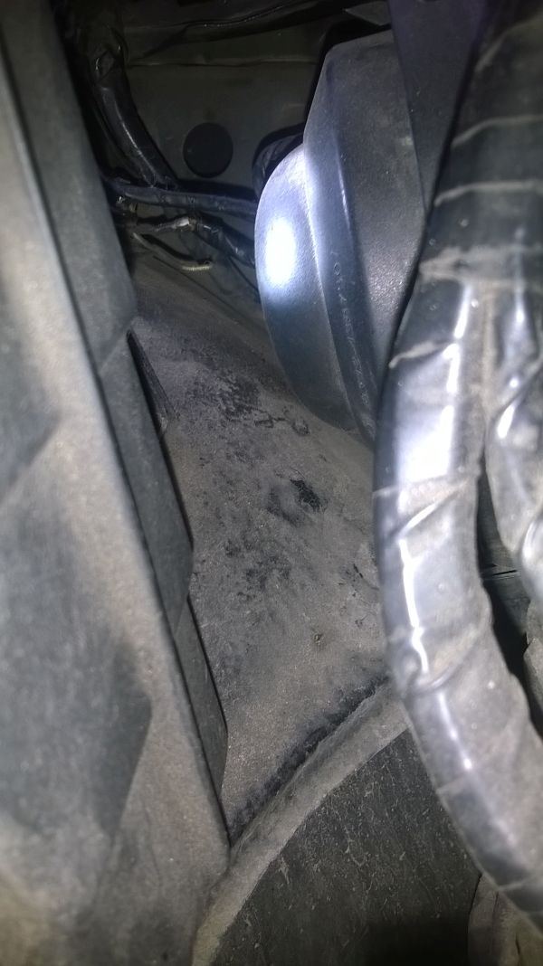

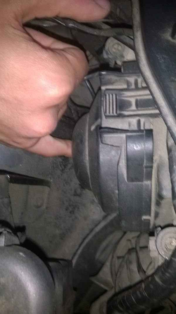

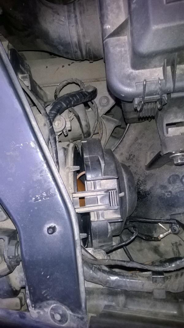

#7 Příspěvek od bower »
tak s těma milimetrama jsem kecal, je to tak půl až 1 centimetr, dá se tam strčit necelej první článek malíčku :D můj odhad byl asi ovlivněnej tím, že jsem to naposledy "měnil" v -10 °C :D jinak poslední dvě fota pro srovnání kam až se dá vytáhnout kryt u pravýho
edit: tak jsem ty fotky dal v jiným pořadí, takže první dvě pro srovnání levo pravo
jo a sorry za ten bordel, jako touringa to mám jako "náklaďák" a auto pro psa :D

mám uplně stejné světla a deklík vytáhnu bez problému.

žádné pacičky se nevycvakávají jen za ten deklík zatáhni nahoru (cca 5mm) a normálně ho vytáhneš. Dole jsou packy pouze zastrčené do drážek, nic víc.

tak kryt má dole 2 nožičky, který zapadnou do výřezů v části světla, tomu já říkám ty pacičky. Já jsem to na druhým světle dělal, vím dobře, jak to vytáhnout, ale rozuměj - světlo má v místě krytu drážku s těsněním - do té drážky zasedá ten dekl - nebo naopak, teď nevím. Abys ho dal pryč, musíš ho vyklonit z té drážky (nebo naopak :D) a pak ho prostě vytáhneš, jak říkáš. Jenže za tím krytem je zrovna zde tak málo místa, že i po maximálním vyklopení prostě zůstává skoro polovina deklu v té drážce, takže ho můžeš asi tězko vytáhnout. Ale tak když se tu všichni shodnou, že je to všechno v pohodě, tak to můžem smazat, stejně to nikam nevede.

V tom případě budeš mít nějak posunutou chladičovou stěnu vlivem havárie ( většinou pak světlo plynule nenavazuje na kapotu ale je jakoby zasunuté). Podle fotek to však vypadá normálně a vyklonění co jsi vyfotil je podle mě dostatečné, aby jsi vytáhl. Možná stačí jen víc zatáhnout.
PS: chtěl jsem poradit nikoliv ti jakkoli zpochybňovat příspěvek.
