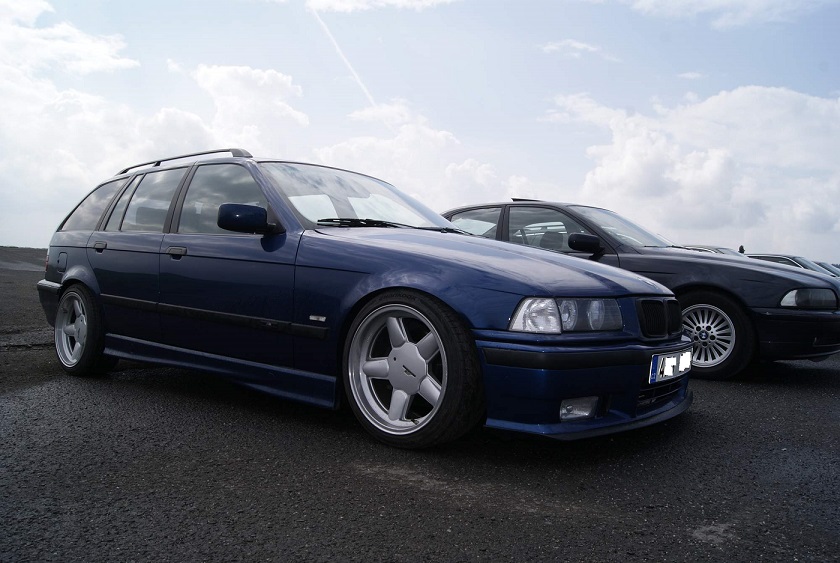

Nechci zakladat nove tema, pokusil jsem se projit tady na foru co se da, ale prilis moudry z toho nejsem.
Jde o E36 320i touring r.v.98. Auto melo z vyroby (podle VIN) M-podvozek. Ten byl v prubehu let vymenen. V soucasnosti jsou na predku snizene pruziny (nevim presne o kolik, tipuju to na -60 mozna vic, viz. foto, kola jsou 17). Predni blatniky jsou decentne vytazene.
Bohuzel velkym nepritelem tohoto vozu jsou retardery, zajizdeni do garaze apod. Proto bych rad predni pruziny vymenil za jine, trochu vyssi. Auto pouzivam malo, mam ho spis pro radost a na vikendove jezdeni, vzhledem k motorizaci to na okruh nikdy nebude, ale svezu se rad svizne, proto bych chtel spise neco tvrdsiho a sportovnejsiho.
Ma otazka tedy zni, jake by jste mi doporucili predni pruziny tak, aby se auto alespon o 2-3cm zvedlo?

pokud tam jsou jen jine pruziny a ne komplet snizenej podvozek cili i tlumice..sehnal bych si bud orig mpaket pruziny (cca 20mm snizeni) a nebo pak koupil nejaky eibach nebo tak a to kolem 30mm vic asi ne pokud se ma jeste konat nejakej komfort. Jezdim komplet mpaket a rozhodne se to nehoupe atd. komfort vs sport v idealnim rozpolozeni. Ale u me se jedna o e46 touring.
Risa525
Příspěvky: 1951
Klubové ID: 2231
#9 Příspěvek od Risa525 »
vem eibachy -30 ....s tím Mtech to bude moc vysoké....

Dekuji za odpovedi - asi bych byl nakloneny tem Eibach, na M-tech jsem take pomyslel, ale nevedel jsem o kolik je tam rozdil oproti normalu. O vikendu zkusim jeste presne okouknout, co je tam aktualne za pruziny a tlumice.
