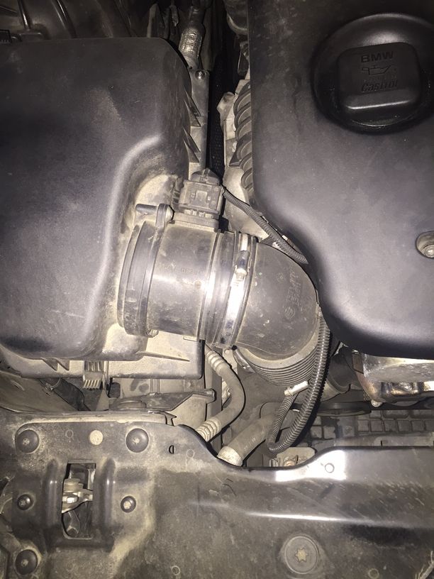

tak kdyz jsem jel z prace tak jsem potme jeste v rychlosti zkoukl motor....
a jedna hadice je povolena...k cemu to vede?
Pripadne jestli me nekdo nasmeruje na nejaky prehled obsahu motoroveho prostoru?

#5 Příspěvek od mi00wa »
kterou hadici myslíš ? 8O

#6 Příspěvek od rhinos »
tu velkou se stahovacim krouzkem

#7 Příspěvek od mi00wa »
tak to správně nasaď a přitáhni :?
jednak v tom boxu je filtr a váha vzduchu (je na tom napojený konektor) . :D

#8 Příspěvek od rhinos »
vcera jsem to pritahoval ale uz jsem mel zahraty motor tak mi to moc neslo...dneska jsem to jeste pritahoval...
koukal ze v tom filtru je i trochu bordelu ze stromu co mam na zahrade...
a vcera mi prislo ze citim u zadnich dveri teply vzduch z vyfuku tak je mozna nekde dira.

Prosimte... Zadna dira te neohrozuje. To bys vazne poznal :)
Tu hadici jsi tam dal poradne ? Protoze tim ze to bylo povolene za vahou vzduchu, tak ti do motoru prisavalo vzduch, ktery nesel skrz vahu, tzn slo ho tam vice, nez si motor myslel. Proto to pak muze spatne michat smes, coz muze vest k te tvoji puvodni chybe.
Je docela dulezite, aby se tam proste zadny falesny vzduch neprisaval.
Jinak ze tam je bordel, to je dost normalni, proto tam ten filtr prece je, aby se ten bordel nedostal dale.
Pokud je moc spinavy, tak ho vymen. Spatne pruchozi filtr taky neni pro motor idealni.

Naplně to samé.
Včera jsem to přitáhl pořádně a dnes mi to už přišlo že je to OK.
