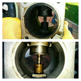

#7 Příspěvek od abcent500 »
Nazdar lidi, nikdy jsem se do zadnych oprav nepoustel ale po precteni fora ohledne Egr ventilu jsem ho dnes uspesne vycistil. Fotografie pred a po. Zaneseny moc nebyl, co na nej rikate? Ted jeste vymenit elektroventil a uvidime jestli me problemy s vibracemi zmizi...
