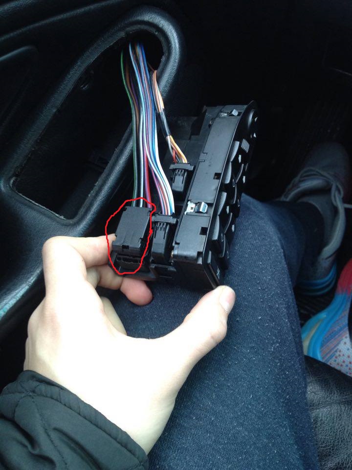

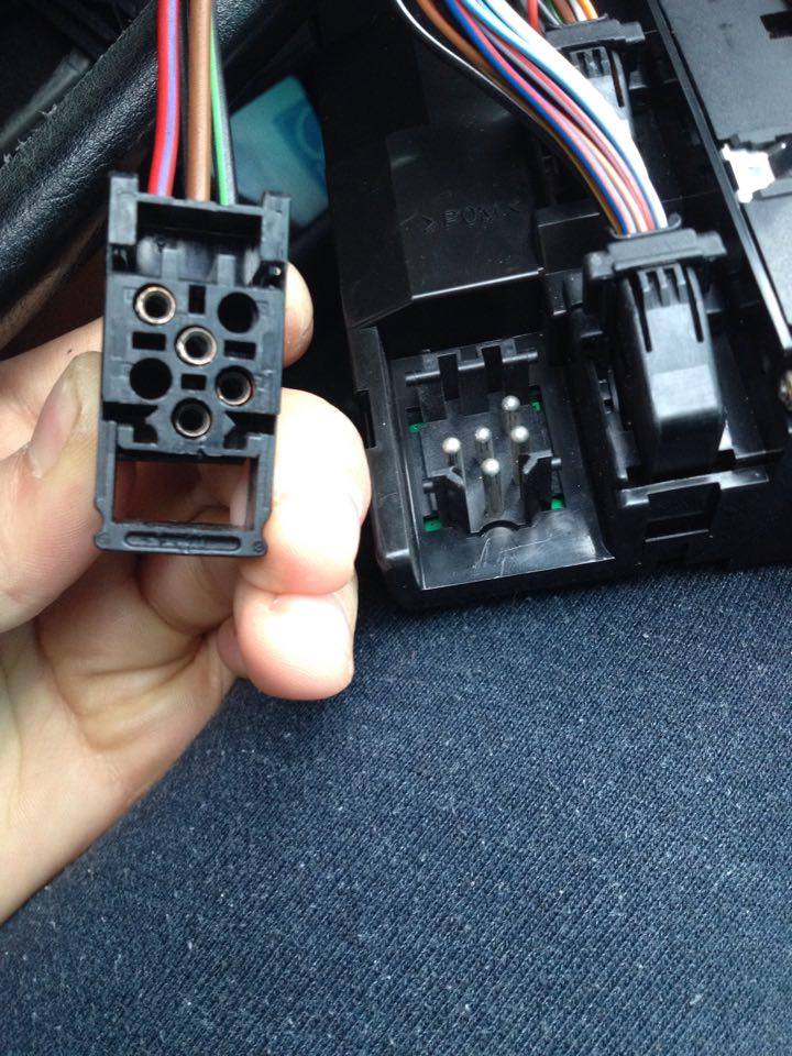

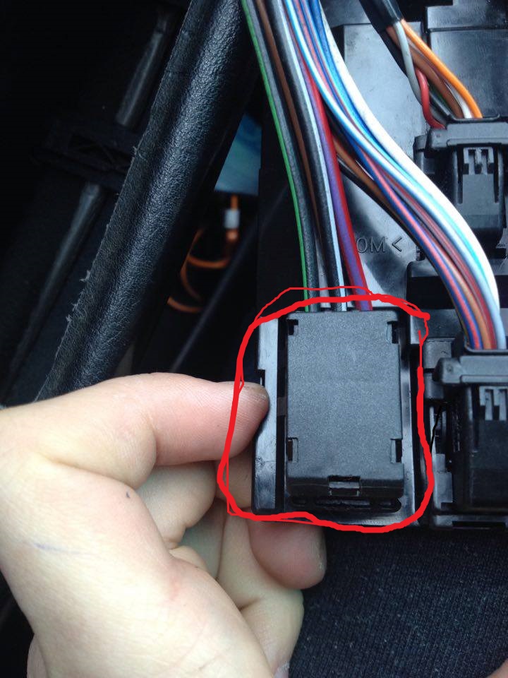

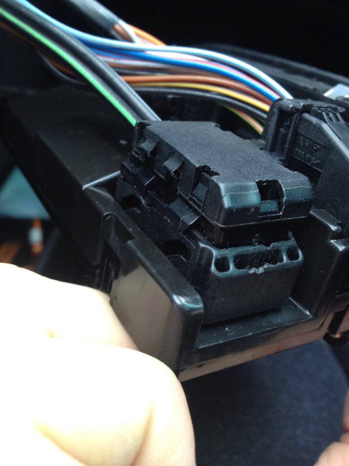

Zdravím, mám takový problém. Na fotkách jsem to označil červeně. Všechny okýnka fungují jen když chci stáhnout okýnko řidiče tak jde pouze ale fakt pouze někdy ale většinou se ani nehne a slyším jen jakési cvakání z toho místa, které jsem vyfotil a označil červeně. Přesně z toho adaptéru nebo co to je konektoru po zmáčknutí stáhnutí dolů se ozve jenom cvaknutí a nic. Nevíte někdo co s tím zda-li vyměnit konektor popř. kde ho seženu a nebo by to nepomohlo a musím to řešit jinak ? Předem díky

Ahoj,
pokud aspon neco cvaka, tak pojistkou to nebude. Bud to bude spatny elektromotor co taha okno a nebo bude chyba v ovladaci. Upaleny kontakt relatka, co to prepina.
Muzes jednoduse otestovat.
U toho velkeho konektoru
pin 1 je plus 12V
pin 2 je zem
pin 4 je pin okno zavri
pin 5 je pin okno otevri
Zkus propojit pin 1 a 5 a melo by jet dolu. A pin 1 a 4 jet nahoru. Tim overis funkci motoru. Jinak to bude chyba ovladace. Pozor nemej to propojeny moc dlouho. Neni zde ochrana proti sekani prstu

Podle mě motorek je ok protože když odemknu auto klasicky a podržím klíček tak okna se všechny stahují i přední čili motorek je v pořádku.
Taky jsem myslel že to je ovladačem, dnes mi přišel novej zkusil sem ho zapojit a výsledek stejný okno řidiče jsem chtěl dát dolů tak to zase jen cvakalo v tom konektoru který jsem označil na fotce..
P.S když třísknu dveřma nebo bouchnu zevnitř do dveří tak to chvíli funguje ale potom jak to zavřu na max klasicky tak zase to jen cvaká a nejde to dolů
