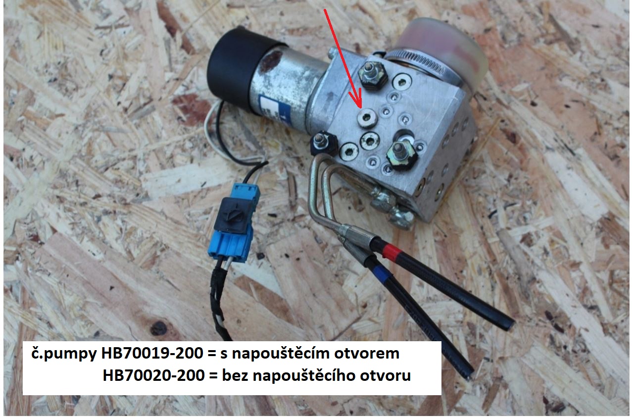

Tak vzpěry vyměněny. Ty malé byly v pohodě, ty větší šli trošku hůř, ale docela to šlo.
Nejvíc se mi na sejmutí vzpěr z čepů osvědčil zahnutý roksor s matkou - to potom šlo sundat z čepu úplně krásně.
Olej jsem nevyměnil, protože jsem zjistil, že mám pumpu, která nemá napouštěcí šroub a tedy vyměnit olej nemohu....
Nicméně výměna vzpěr pomohla a vrata už se sami otevřou, ale při zavírání pořád dost bouchnou. Lepší už to asi nebude...co jsem koukal na videa na YT, tak to dělá i jiným...
I když přemýšlím, jestli by tam nešel nabastlit nějak nenápadně nábytkový doraz...
