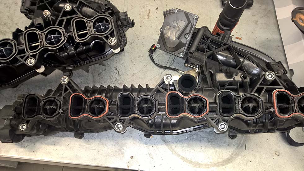

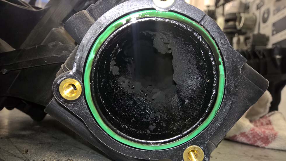

#2 Příspěvek od abaton12 »
měl jsem stejný problém. Mrkni na sání popř. EGR ventil jestli funguje klapka. Po výměně sání po problému. F10

#4 Příspěvek od tommi »
Dík za radu,prosim tě sání mám zaslepený,agr je naprosto čistej i sání
