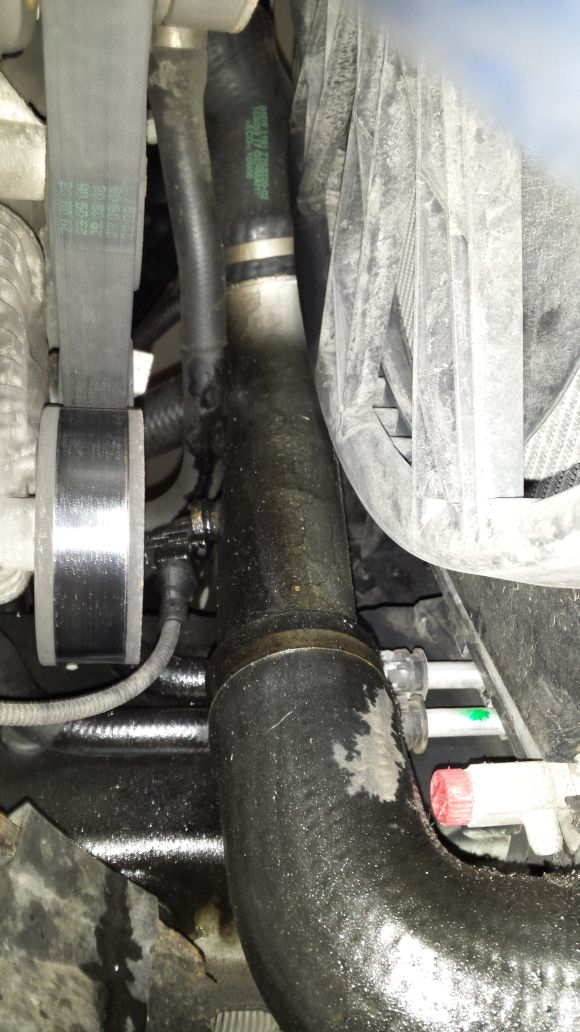

U mě to nebylo tak, že bych hledal za každou cenu e61 v naftě, do té doby jsem ostatně měl jen samé benzíňáky. To auto si mě našlo náhodou samoJaraX píše:když se dáš do boje a koupíš si naftové auto tak musíš bojovat.
Takže auto odvezeno do servisu, složitěji se překvapivě sháněla spojková sada s dvouhmotou (hrozilo delší čekání od objednání), ale už je na světě a v pondělí se bude montovat. Řemenice na doporučení mechanika objednána raději od Corteco. Zkontrolováno sání, něco bordelu tam bylo, ale ne moc, klapky se stále mohly volně pohybovat, spadnutí do motoru nehrozilo, na jednotku žhavení nic nekape, takže dojde k vyčištění sání a půjde tam zpět zatím bez zaslepení. Řemeny vizuálně OK, ještě se bude kontrolovat vodní pumpa, až pokročí rozborka. Svody vizuálně taky OK, nepopraskané. Zjištěno, že trubka vzduchového vedení k intercooleru o sebe klepe s nějakou jinou trubkou a je od oleje - viz foto. To se bude muset pořešit. Vstřiky šly naštěstí vymontovat bez problémů, odvezeny na test na stolici - podle předběžné zprávy po telefonu žádný nekape, takže propálení pístů zatím nehrozí, 5 vstřiků OK, ale u jednoho se při testu vracela nafta zpět do přepadu a je doporučeno vyměnit ho...
Stačí vyměnit ten jeden vstřik, nebo by to pak spolu neladilo a je potřeba vyměnit rovnou všech šest? Jak jsem pochopil, vstřiky Bosch se u 170 kW verze (narozdíl od 160 kW) už repasovat nedají (protože jsou piezo a pro ty Bosch zatím neuvolnil náhradní díly a servisní postupy). Takže zbývá jen pořídit fungl nový vstřik, nebo nabízí nějaké tovární repasy přímo Bosch se slevou při odevzdání starého vstřiku? Kupoval jste někdo piezovstřiky v poslední době? Kde se dají pořídit za nejvýhodnější cenu? Nebo je to jedno a ceny se drží všude plus minus na stejno? (Originální díl by měl mít č. 13537809193.) Má smysl zkoušet Německo, nebo tam si v porovnání český/německý Bosch Diesel Service, popř. český/německý autorizák BMW nepolepším?
Po vrácení otestovaných vstřiků do motoru, příp. nasazení nových, je předpokládám potřeba jejich zapsání BMW diagnostikou. Ublíží nějak autu, když se na tu diagnostiku přejede nějaká vzdálenost po vlastní ose bez jejich zapsání?
