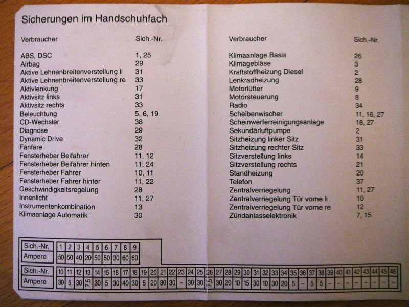

ahojte koupil jsem si mazlika na hrani potřebuje lásku a péči a proto potřebuju pár rad či obrázků než se v tom začnu hrabat tak za 1:pojistky popis(nejde zadni stěrač a brzdové světlo na 5 dveřích) 2:žarovky předni jsou jaké v te slze oranžove,dále v zadnich 5dveřich leva zpátečka mlhovka typy žarovek,a ještě kde najdu čidlo venkovni teploty?občas mě hodí chybu teploty díky za rady

Popis pojistek bude někde v kufru, u sedanu je mám na víku kufru tam kde je lékárna a trojúhelník tak pod tím je kompletní popis pojistek.

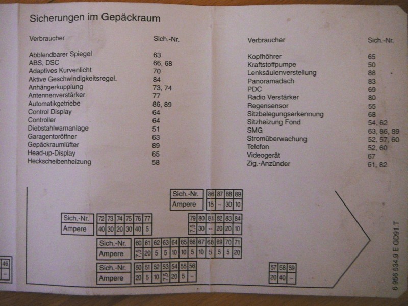

pojistky v orig jazyce
Zbytek souhlas s klukama nahoře

diky kluci problem je asi jen v pojistce a zarovkach protoze jsem tam dozadu na zpatecku dal ledku a nejak to sviti jen jaka teda je pojistka na to brzdovy svetlo a sterac ja tomu moc nerozumim v nemcine:)sorry asi sem debil a meli e61 otvirani okna neco takoveho je tam nejaka packa asi a neco pod tim jako cudl ale ze by to fungovalo jak u e39 netusim ptam se

E60 nema pojistku na brzdovku, to neni skodovka. Vse ridi lichtmodul.

tak teď jsem měl chvily čas na to juknout chybí mi 30amperova pojsitka na míste č75 ale v karte vubec neni zapsana na co jo

djvlada píše:tak teď jsem měl chvily čas na to juknout chybí mi 30amperova pojsitka na míste č75 ale v karte vubec neni zapsana na co jo
ty budes asi dost tvrdohlavy...
