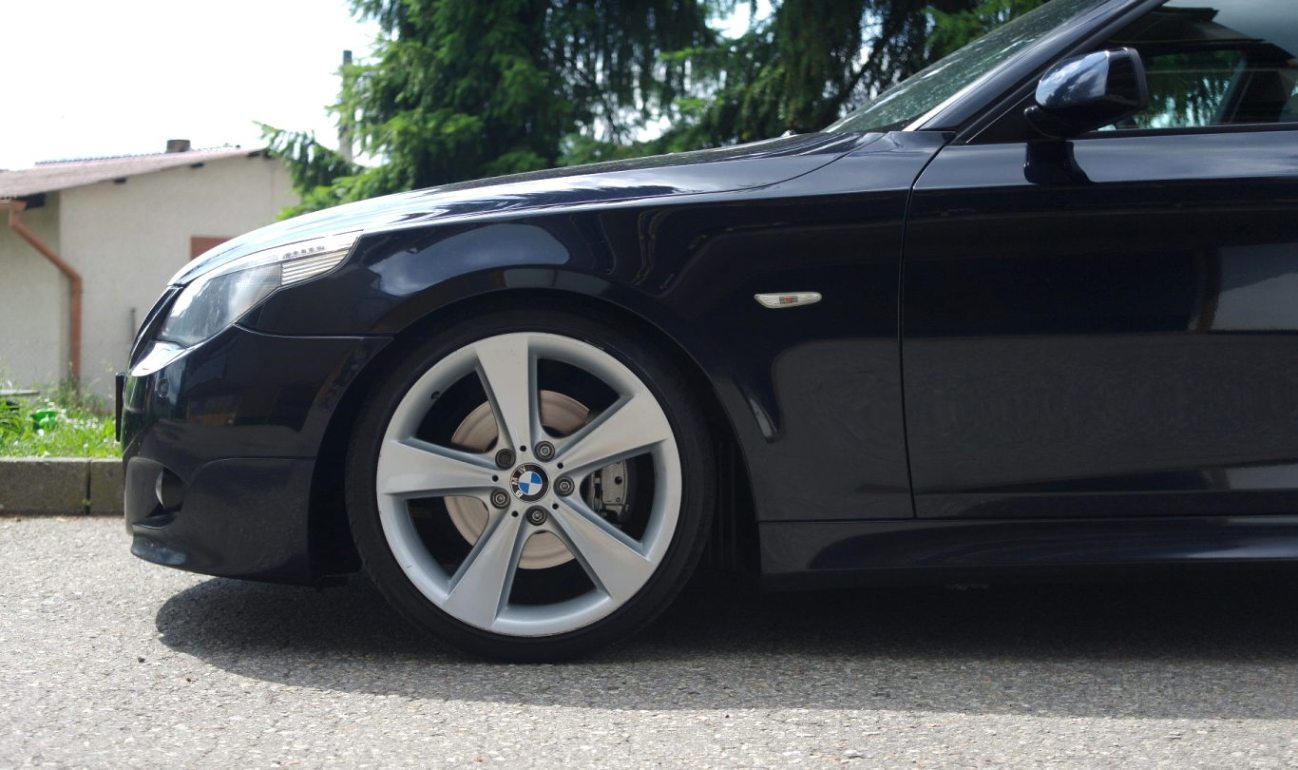

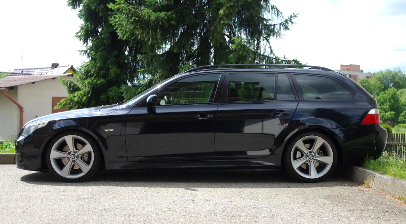

Základ bude dát orig.paketový podvozek,to budeš cca.o 15mm níže než na současném non paketovým.Pokud budeš mít paketový podvozek můžeš začít uvažovat o sportovních pružinách např.HR -30mm,to budeš níže o dalších 15mm vůči paketovýmu.Komfort se postupně snižuje,ale i tak je to pořád komfortní vůči nějakému komplet stavitelnému podvozku.Taky záleží jaký přůměr kol chceš použít,ale myslím že když chceš snižovat tak 19"kola jsou nutnost.Záleží čemu dáváš přednost,zda komfortu anebo vzhledu,já dal přednost vzhledu a nelitoval jsem.
Pro ukázku bývalá e61 m paket,pružiny HR -30mm

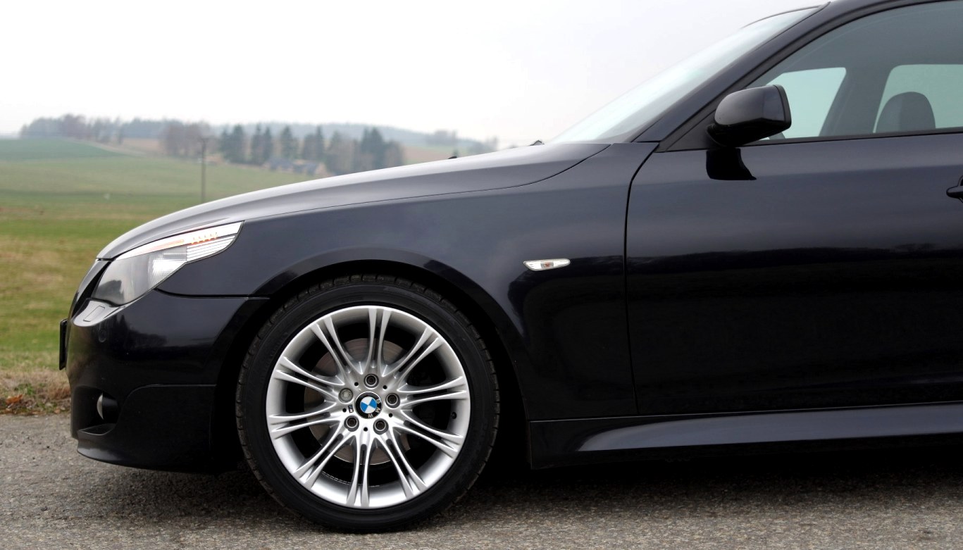

Občas se nějaký nejde v inzerci,ale asi nebude zrovna jednoduchý nějaký slušný sehnat.Pro představu ti dám ještě foto než jsem to hodil dolu na pružinách a měl jsem 18" kola.
