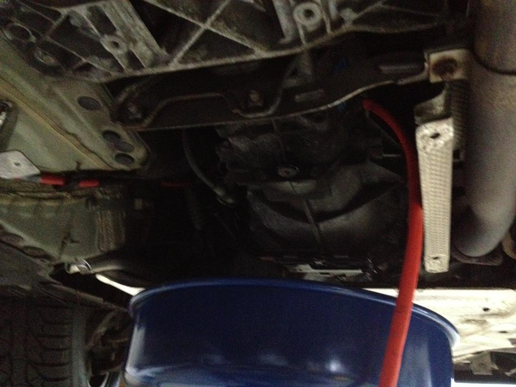

Dodatek: na TRX Synth 75w-80 mám v 3er odlítáno 50tis km (fčíl sem tam Millerse nalil už podruhé, měním náplň v 6MT vždy po 50tis km) a ...
a) řazení fakt jde líp než s OEM náplní
b) po 50tis km vytekl NAPROSTO čistý wolej
Co se týká m4Zlika, má výše citovaná infomace nebyla správná - fčíl sem se podíval do svého análu (zajímavý to pohled :twisted: ) a zjistil, že na ten samý TRX už mám s m4Zlikem odjeté dvě sezony (cca 15.000km) se stejnými pocity jako u 3er.
