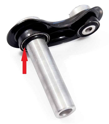

Mi snad na všech e39 co jsem měl nepříjemně vrzal díl č. 2:
http://bmwfans.info/parts-catalog/E39-S ... #6767748_2
Po výměně vždy klid.

Díl číslo 4. (integralní rameno nápravy) V mém případě praskla těsnící guma nebo co to je :D a zateklo tam bláto. Vrzalo to při každém svislém pohybu (takže skoro pořád) a do 100 metru o mě věděl každý, že jedu. :D
Použil jsem větší množství WDčka...prostě tolik, aby přestalo vytékat bláto. Po pár kilometrech vrzání přestalo.

Pokud máš toura na měchách, tak by jsi je musel vypustit, pak poznáš jestli je někde v zadní nápravě vůle (samo že na zvedáku), jinak je to docela napružený, taky mi to vrzalo, a měli i vůli ty spodní čepy (díl číslo dva), vyměnil jsem to i s tím ramenem, nemá cenu to proplachovat wdčkem, když to rameno stojí pár kaček, problém bývá to občas rozebrat, ty šrouby v hliníku občas zarostou, mě to na jedné straně šlo krásně, na druhé vůbec, dokonce jsem musel řezat nový větší závit, protože při vytáčení šroubu, který byl na konci orezlý ( a přístup na očištění tam není) mi zhulil celý závit. Takže tak, ale pokud Ti to vrže od středu nápravy, tak se mrkni na hardy spojku ;), jestli není potrhaná.

Ta dvojka je kulovej čep, čili, stříkačku, jehlu a opatrně pod prachovku, prostříkat, a uvidíš.

Edit: jeste da se vylisovat a nalisovat i bez pripravku? Kdyz zvolim nejake vhodne podlozky dostatecne dlouhy sroub a spravny prumer trubky?? Nevypada to ze by to melo byt jinak nejak slozite.

Mě moc nešli, nahříval jsem horkovzduškou, měl přípravek, a ještě jsem zprvu musel napružit šroub, a poklepem uvolnit, nalisovat šli bez problému, ale ven se jim moc nechtělo, ona ta dosedací plocha jakoby blíž poloose, není úplně ideální, a musel jsem přípravek trochu vybrousit, ale zase tak strašný to nebylo, dělal jsem to na zemi, jen s malým hevýrkem, na zvedáku to bude o dost jednodušší.
