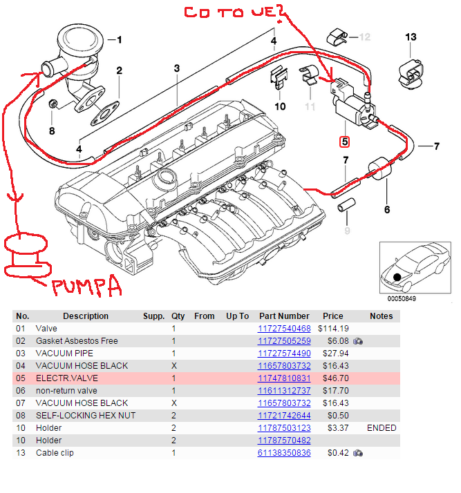

Zdravím, už toto téma hledám a řeším asi 2 měsíce od koupě auta, a to houpavé rozjezdy a neklidný volnoběh s vibrováním motoru vše kolem otáček 1000-2000 + velkou spotřebu oleje (což asi bude ale zakarbonováním motoru)...skoro vše co se mohlo udělat nové se udělalo (přechod z 5w-30 na 5w-40, olejový separátor+trubky, spojka+setrvák, svíčky, vanos včetně kroužků, vzduchový filtr, přehrání sw v jednotce jiné mapy apod. vždy diagnostika nic neprokázala vše v pořádku (jediné co vždy psala byla jen lambda jedna skrz ohřev asi na odchodu)... neklidné rozjezdy, plus propadání plynu při rozjezdech stále stejné........ jakoby nějaká vzduchová díra v sání (navíc při každém přidání plynu auto jakoby zasyčí jen ale na moment nevím jestli to není normální ( to samé po vypnutí motoru asi 5s po vypnutí si odfoukne taky nevím jestli to je nebo není normální)......(potom auto stále prdí při oddělaném víčku od oleje což by mělo značit špatný separátor, ale je vyměněn) pak mám ještě jeden poznatek a to ten že hadička která vede od separátoru do vany je vevnitř uplně suchá a to i měsíc po výměne separátoru a to by to tadyma mělo stékat zpět do vany...takže se olej asi nevrací......
prosím o rady spíše od lidí co měli podobný problém protože takových témat čtu plno spíše u e46 se stejným motorem popř. 520i či 530i stále se bavíme o M54, ale jsou to témata z roku 2008 apod..

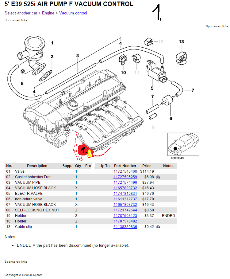

dnes jsem prošel hadičky od sání a našel dvě viz foto které nikam nevedly při prohmátání jsem narazil na to kam ty hadičky měli vést a použil nové hadičky a připojil, kdyby někdo uměl popsat co to mohlo do teď způsobovat že tam ty hadičky nebyly byl bych rád, každopádně problém i po připojené furt stejný beze změn

Ten díl č. 5 je elektromagnetický ventil, který pouští podtlak do toho odlučovače oleje - tj. s tím systémem odvětrání souvisí. Zatím se koukni na tato videa, zvláště to první 41min si prohlédni. Je tam ukázána, jak jsou některé hadičky zpuchřelé, scuclé a rozleptané. Včera po půlnoci (01:03 + 1 hodina letní čas) se mi nechtělo psát romány.

Díl č.6 je popsán jako zpětný ventil, ale má i funkci omezovače, aby to netahalo příliš vzduchu.
Tedy díl č. 5 řídí a č.6 PCV omezuje na rozumnou míru množství odsávaného vzduchu z karteru do sání motoru.
Sestavený systém odvětrání

našel jsem další odpojednou (uplně nedocvaklou) hadičku v které vede vzduch pod další elektro součástkou viz foto je to uplně na začátku pod sáním..nemůžu ten díl v ETK najít nechápu proč..
Po připojení jsem nastartoval a slyšel jakoby bublání které po chvilce přestalo myslel jsem že to de z výfuku neboť vím o menší netěsnosti ve spoji svodů a střeního dílu výfuku je to tam zatřené těsnící pastou...ale nebylo to tím po chvilce to přestalo a autu se zklidnil volnoběh..

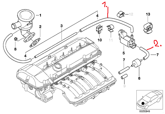

Co k tomu napsat, když jsem u toho nestál a pouze jsem Tě šikanoval od klávesnice a nechal Tě studovat anglické a německé texty a videa. Je nutno pochopit, že ten systém je v ETK rozkreslen na výkresech jednotlivých skupin, ale nakonec to musí fungovat jako celek. Výkresy v ETK nejsou zcela kompletní, protože by jednak byly nepřehledné a druhak by všechny servisy mohly zavřít. Proto mám docela rád videa připravená, ale v reálném čase, na kterých je vidět reálný postup demontáže a montáže a ne všechno připravené, povolené, vyčištěné a hladce probíhající. Pokud to má mít nějakou hodnotu, tak je třeba dobré nasvícení, kameraman musí vědět, co je právě nejdůležitější a mechanik musí dát kameře a světlu místo. Bohužel hodně vzniká pomocí mobilu připevněného gumičkou na čele a na záběrech je více stínů a montovaných dílů zakrytých rukama + blábolení a koktání. Velmi dobrá instruktážní videa o BMW natáčí jeden číňan německy mluvící.
Pokud mám odpovědět na výše položenou otázku, tak to byl konektor nebo hadička pro odvětrání palivové nádrže, na tom videu výše cca v 35:47 je vidět ta podivná krytka tohoto 2-pólového konektoru X6120 http://www.realoem.com/bmw/photos/12521427615 . Pokud budeš něco hledat, nauč se využívat ETK a současně WDS např. http://www.bmw-planet.com/diagrams/rele ... /index.htm .
To "bublání" mohlo způsobit buď posun olejové emulze v trubkách a hadičkách systému odvětrání a nebo odsátí kondenzátu paliva ze systému odvětrání palivové nádrže a té nádobky s aktivním uhlím. Kolega Bratn by mohl vyprávět, jak dlouho jsem hledali problém, proč se motor uchlastává. Doufám, že mi nikdo nenapíše kde to je a jak to funguje, systém odvětrání jsem už několikrát na tomto i slovenském fóru popsal.

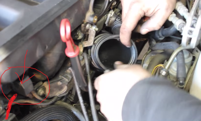

Dám i jeden obrázek sání "odzadu", kde jsou vývody dalších dvou hadiček pro případ, kdy náhodou někomu ze sání kapal volej".
Dále je třeba dbát na směr zapojení vývěvy (Sucking Jet Pump) v systému odvětrání, zvláště když se celý systém z důvodu výměny hadic rozebere.
