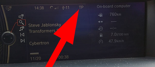

Hlasitost asi ano, ale že to nejde přerušit a nezobrazuje se symbol TP (byť je TP aktivní) ve stavové liště - to se také dá nastavit diagnostikou? Takhle to má vypadat, když je TP aktivní. Já TP aktivní mám, ale ten symbol tam není.

Dnes jsem to zkoušel u kolegovy F10, mačkáním tlačítka u ovládání hlasitosti se buď TP zapne nebo vypne a vpravo nahoře se rozsvítí nebo zhasne TP

Super. Čili u mě to už není vlastnost či nastavení, ale vada. Zajedu do servisu, díky moc.
