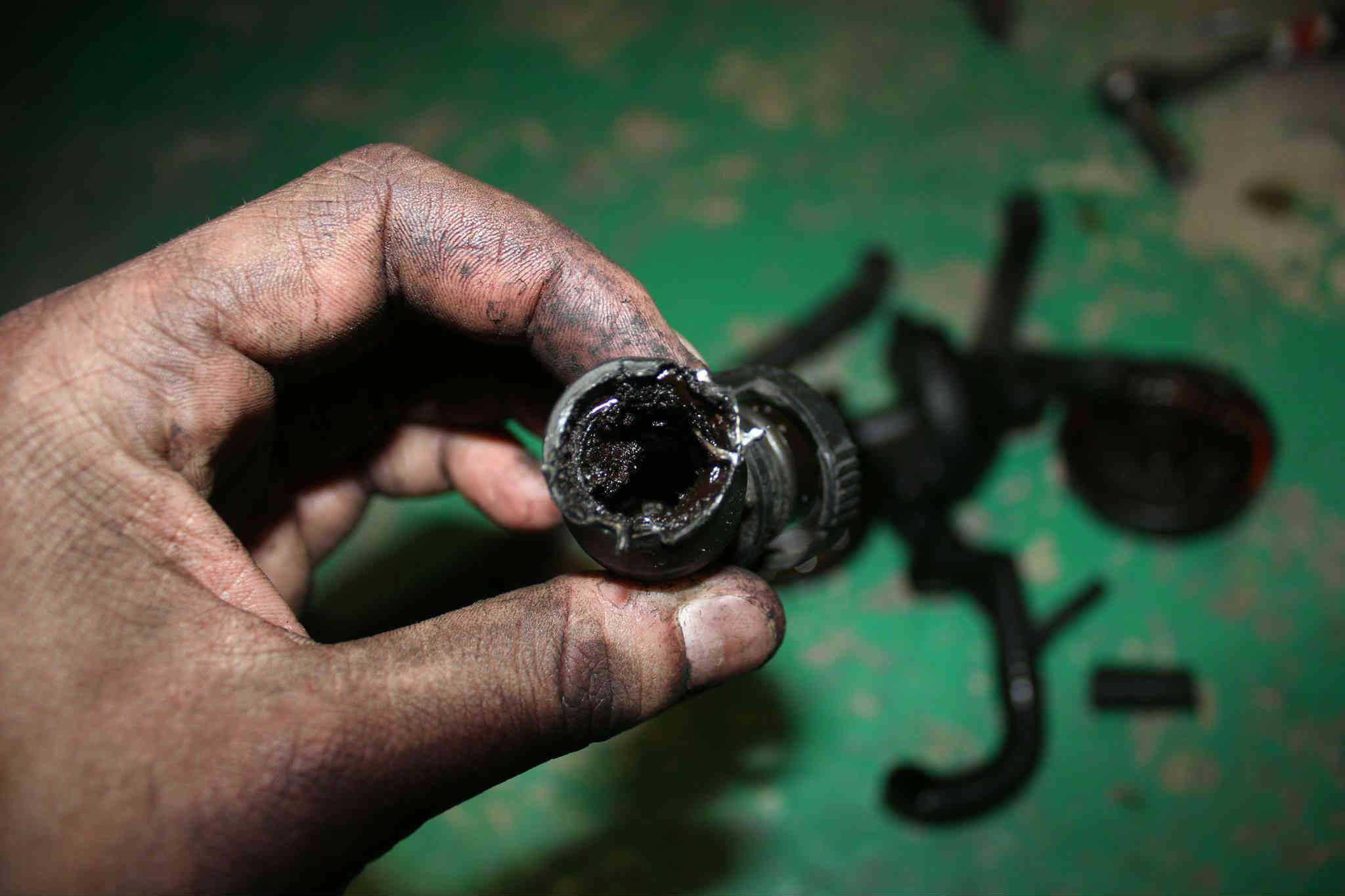

Btw separátor vypadal hodně špatně, o zanesených hadicích nemluvím.

co říkáte asi to nebylo uplně v pořádku co ?

Jo tak klasika při nájezdu 250+ :evil: Jedna z bonusů této opravy, že motor má opět pěkný zvuk a svobodně dýchá.
Avšak ani jsem nečekal, že by to řešilo původní problém. Tam bude K.O. něj čidlo.
