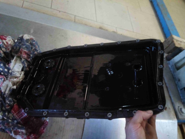

Zrovna jsem měnil olej v automatické převodovce při 200000 km a udělal jsem pár fotek tak je sem zkusím dát. Jinak olej jsem měnil naposledy při koupi 165000 km. a teď byl docela černý. Povedlo se mi vyměnit asi 6 litrů a to jsem to vyfoukal i s chladiče. Zdá se mi, že nyní převodovka řadí lépe, ale žádný problém jsem neměl ani před výměnou.

Foto nekvalitní...ale i tak je vidět že olej je hooodně špinavý na ten nájezd...Já ho mám po 35 tisících skoro stejný jak když ho tam plním.

Taky mě přijde,že je dost přepálenej.

Fotky teda hrozný, kdybys je aspon trochu zmenšil bylo by to lepší.

Olej byl opravdu dost černý nato že měl najeto okolo 30000 km. Jinak auto je 530 Xd 2007. Nakonec jsem se pokusil foto ještě upravit a teď je to snad přijatelný.

Kolik bylo kovových pilin na magnetu ?

Magnety nevypadaji nějak moc olepené od pilin. Spíš to vypada na spálenou některou z lamel, podle toho jak je ten olej černý, po tak krátké době.

Na magnetu nebyly skoro žádné kovové piliny, ale je fakt že při první výměně jsem vyměnil jenom asi 4,5 l. oleje na podruhé jsem se snažil už víc :P . Před první výměnou to jest okolo 160 000 km olej nikdy měněn nebyl.

4.5..je špatně...6HP-28 5,8ltr!!! Lamely dostalý kouř!!

Samozřejmně všechen olej bez proplachovací stolice stoho nedostaneš, něco zůstane v měniči, ale stejně si myslím že jsem proto udělal všechno. Vana i s olejem 6 l stála okolo 5000 kč, už nevím přesně, ale v Pakra servisu by ti to řekli přesně, tam jsem to i kupoval a práce mi trvala půl dne-moc jsem nechvátal a zapsal jsem to i do jednotky. Ten olej na fotce vypydá víc černě než byl ve skutečnosti, nevím jestli jsou načatý lamely, ale převodovka funguje zatím bez problémů. :P
