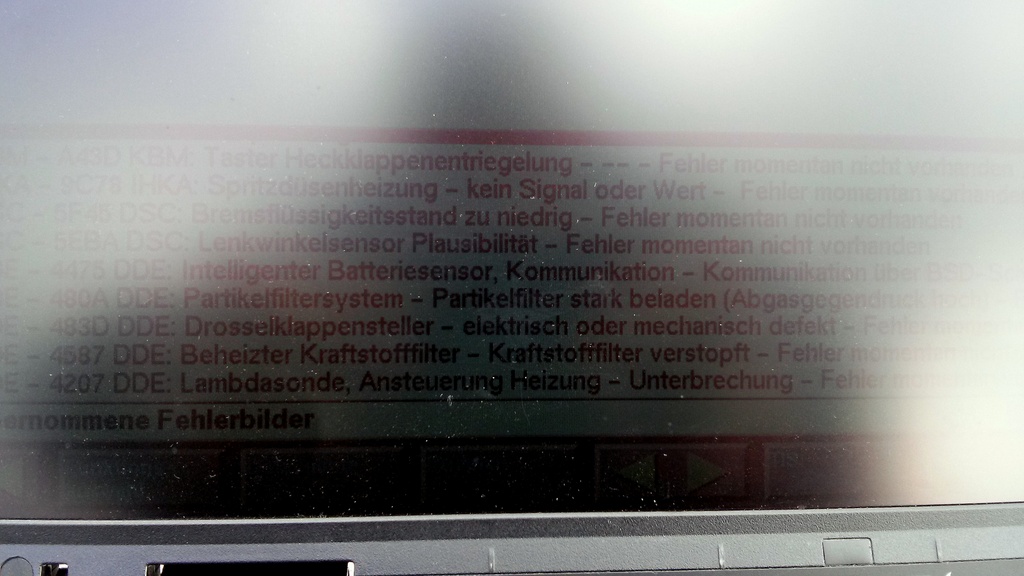

Zdravím,řeším problém s hlučným motorem, který se mi vrátil cca po ujetí 300km,popsal bych to asi takhle...po cca jedné minutě po nastartování se začne ozývat z motoru zvuk na 90% stejný jako je tento:
https://www.youtube.com/watch?v=j3SJzSlJJ34
K videu...pod tím zvukem,který jde z motoru po vyndání Vř.klapek je slyšet pravidelné cvakaní...a to je to co slyším u mé e/60,160kw,530d.
Korekce vstříků na diagnostice byla v pořádku ,takže vstřikování by mělo být snad ok.
Po nějaké chvíly se zvuk začne spíše podobat pravidelnému cvakaní, které jde společně s plynem.Po větším ohřátí se zvuk přestane ozývat.Hned po nastartování začnou kolísat nepatrně otáčky (kolísání je při teplém i studeném chodu motoru) Olej to nežere.
Dostal jsem typ na výše zminovanou chemii,která by se se měla nalít do motoru ,najet s tím 15km,pak nechat běžet na volno 10min. a vypustit olej a dát jiný a do nej nalít další přípravek od Proteku.
Zajímal by mi váš nazor a budu rád za každou radu.
Díky.
ps. při diagnostice to našlo tyto chyby,po vymazaní zůstala lambda a odsřikovače,nevím,jestli by ty otáčky nemohly souviset s lambdou...
chyby načtené před vymazáním
