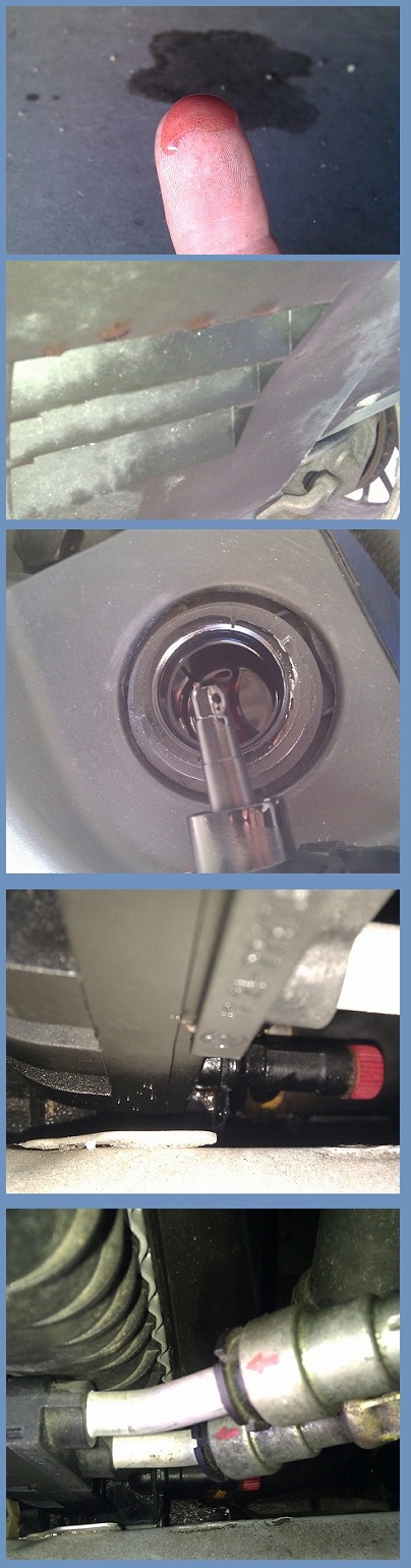

Dnes jsem byl obhlídnout svou e39 (530d) a při odchodu jsem si všiml loužičky (malé) vlevo pod nárazníkem - byla to ATF kapalina (viz foto). Jednalo se o malý únik. Zkontroloval jsem hladinu a mám jí tam po první osazení (viz foto).
Je to cca týden co jsem byl auto projet, když bylo vše zahřáté, tak jsem jí trochu šlápl - protočit turbo a vyhnat pavouky... (měl jsem tam trochu nad 200km/h).
Takže z odchodu z garáže se stala odstrojovací akce, abych zjistil odkud to vyteklo, ale víceméně bez výsledku. Vše jsem otřel a nikde žádný markantní únik. Když jsem čučel mezi chladiče, je tam jen vyvzlínaná mlhovina. Stejné to bylo kolem vypoštěcího ventilu chl. kapaliny.

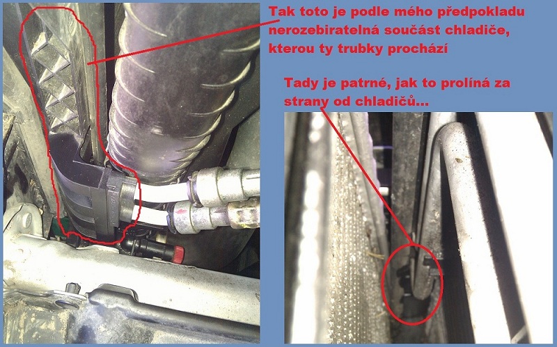

:) mám taky manuál, (automat mi nesmí do baráku)... nedalo mi to a ještě jsem to byl prozkoumat s pořádnou baterkou. Když jsem odklonil chladiče od sebe, vypadá to, že to vzlíná někde v tom "průchodu" což se tváří, že je jeden celek s chladičem klimy, navíc ze strany do chladiče, takže přístup na vyližprdel... Nebo jde vyměnit jen ta trubka???
Jen takový dotaz, co by se stalo, kdybych tu část, která vede mezi chladiči vyřadil a napojil to "na krátko". Samo, že bych dal aktivní voštinové vedení min 25cm aby se nějaká chladicí schpnost zachovala.
Protože když nad tím zapřemýšlím, tak mezi těmi chladiči, při parném létě, se ta kapalina spíše ohřívá než chladí??? ale to je jen selská úvaha... nepochybuji o tom, že to soudruzi v NDR vše propočítali a věděli proč to tam vedou zrovna tudy...

Díky... Ještě na to teda kouknu, ale jak je to s tím průchodem do místa mezi chladiče? To, že ta trubková spirála je mezi chladiči uchycená na packách jsem viděl hned, ale ten díl, kterým to prochází se tváří jako součást chladiče - nedělitelná!!! viz obr. výše.

Neni to pruchodka. Tan plast je na ty trubce co budes menit a je zacvakly do klimachladice.
Delal sam. Zakaz dotyku ciziho mechanika. :lol:
Staci oddelat vrtuli a chladic vody. Ten vytahnes vrchem.pak uz tam mas mista jak v kamionu. Pak uz vsechno uvidis, kde je jak co nacvaknuty.
