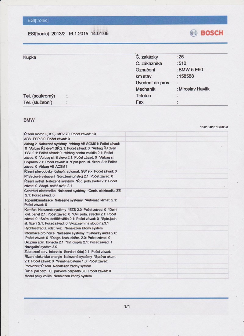

zdravím,pokusím se to shrnout co nejstručněji,vlastnil jsem E30 cabrio,E38 740i V8 a po problémech s nima jsem svoji vysněnou E60 vybíral pečlivě,chěl jsem naftu 3.0D a na dovoz se mi nechtělo čekat auto jsem potřeboval rychle tak mi sestra zaplatila Cebii-prověření na 12X vybraných E60 z Sauta.cz,11x 530D a jedný benzinový 523 2.5 benzin všech 11X 530D byly stočených z toho 4X o 250 000km ! a jediná poslední benzinová 2.5 523i z Prahy nestočená tak jsem jí po důkladném proklepnutí koupil.Rok a čtvrt bezproblému běžnej spotřebák-Olej,filtr,zadní desky a vesele jsem jezdil za 9.3-9.8.Jediný problém který jsem s ní řešil bylo občasný dolívání oleje což mi bývalý majitel i forum utvrdilo že to je vlastnost motoru N52,doléval jsem zhruba litr na 2000km 5W40,letos v Říjnu jsme byl na emisích kde mi technik vytáčel motor na 5200ot/min po dobu cca 4minut a zdůvodnil to tím že nemůže doměřit uhlovodíky,od té doby mi začal rachtat výfuk ve středním díle,olej to bralo víc a kouřilo to a občas to začlo jezdit na 5 válců.Před Vánocema mi servisák vyměnil odlučovač-separátor oleje s tím že byla přicpaná hadice a diagnostikoval mi vysypaný katalyzátor-pouze jeden jsou tam 2 a vadnou zapalovací cívku na 5tém válci,tak jsem svátky odjezdil ač nerad s neustálým dolíváním oleje,problémy se startzováním a neustálým rachtáním jak u nafťáka a k tomu ještě na 5 hrnků,teď jsem 3 dni po velkém servise,vyměnil mi olej-místo 5W40 castrol mi tam dal Valvoline longlife 5w40 s nanotechnologií prý to nejlepší co existuje,nový filtr,vyměnil zapalovací cívku na 5tém válci ,6X nových žhavících svíček Bosch a hlavně vykuchal veškeré střípky a kuličku spáleného katalyzátoru z jedné řady výfukového svodu,ucpal to tam a díky tomu 5 tý válec vypínal přívod paliva a nepálil a i díky cívce.bohužel po výpisu závad z diagnostiky to hlásí viz. příloha chybu magnetický ventil VANOS vačkový hřídel výfuku -mechanické sevření a snímač vačkového hřídele sání-signál nevěrohodný,výpadky zapalování na více válcích ,může někdo pomoci co s tím?dělal mi před tou opravu zkoušku kompresních tlaků a 3 válce hodnota 12.2,a ty osudné kde byla špatná cívka a které měli společný výfukový svod s ucpan ým spáleným katem hlásí hodnoty 9.8 7.9 a 5.8,mechanik si myslí že zapečené polostírací kroužky by to úplně nemuseli být,že spíš ten vanos ventil nebo snímač vačkového hřídele,má někdo podobné zkušenosti?díky za každou cennou radu a doporučení hezký den všem.Honzin
PS:čekal jsem že u benzinu ačkoliv větší spotřeba budou náklady na servis u auta který má nájezd 170 000km minimální oproti naftě kde je DPF filtr,čerpadlo turbo a další nákladný potenciálně rozbitelný kraviny,auto je líný netáhne tak jak má,při sešlápnutí v něm škubne rozsvítí se kontrolka motoru a jde na 5 válců a kouří stále hodně a modrej olejovej kouř,mohla by to být prý gufera ventilů a existuje prý i nějakej spešl přípravek pro jejich,,utvrzení,,nějaký nabobtnání tý gumy-pryže aby se nemusela sundávat hlava válců,rozvoďák,shánět aretační přípravek pro aretaci vaček atd,má někdo nějaký postřehy ???

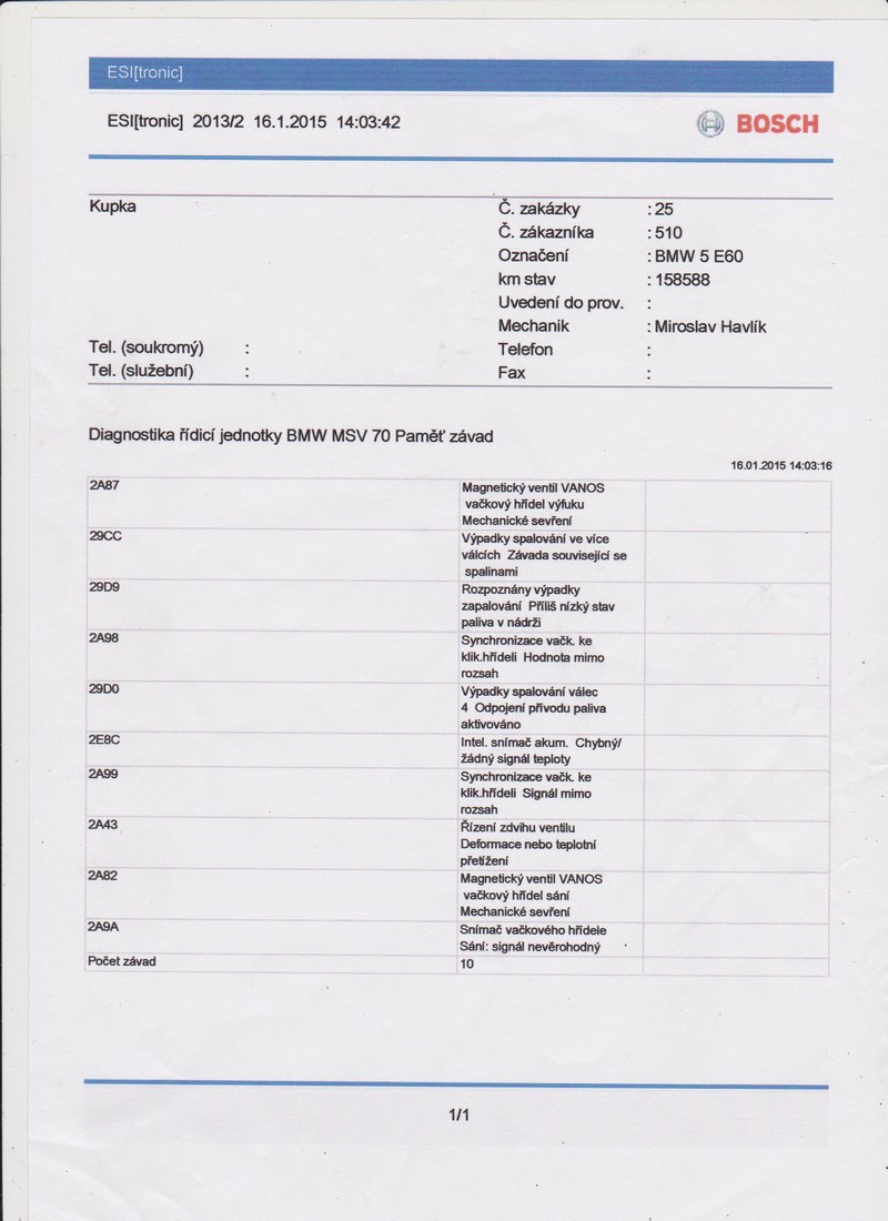

najezdil jsem s tím cca 1000km a po výměně zapalovací cívky svíček a oleje s filtrem jde na všech 6 válců a výkon má voda se neztrácí akorát kouř z výfuku je namodralej a když mu naložím -potřebuji předjet nebo přepnu na sport tak začne zlobit,myslím si že by to nemuselo být tak vážný,spíš to vidím na gufera ventilů a nechám změřit znovu kompresní tlaky protože předtím byly měřený když byl jeden svod díky rozsypanýmu katu doslova neprůchozí a 3svíčky byly obalený karbonem

tak po výměně nového svodu výfuku pro 4-5-6 válec ke střednímu dílu s novým katem jde na věech 6,nová kompresní zkouška tlaků ukázala 12,2 výrobní hodnotu na všech 6 ti válcích nicméně motor houpe na volnoběh a chcípe a diag hlásí poslední chybu stále ten elektromagnetický ventil VANOS,má s tím někdo zkušenosti musím objednat pouze ventil nebo nechat přetěsnit samotný vanos-všechny ty gumičky od beisamsystems ?

tak po velkých opravách:vyměněn svod výfuku pro válec 4-5-6 s novým katalyzátorem
nový elektromagnetický ventil VANOS
nové svíčky BOSCH
nový olej nanotechnology VALVOLINE LONGLIFE 5w40
a změna_:
kompresní tlaky zpět na výrobní hodnotě pro všech 6 válců na 12ti,jde na všech 6 válců,ale pouze kouří a bere olej,zkusil jsem přípravek od Wynns na utěsnění gufer ventilů a teď to testuji jestli to pomůže pak nehám udělat gufera,snad už víc problémů nebude,zas jsem pustil chlup jak u ex e38
