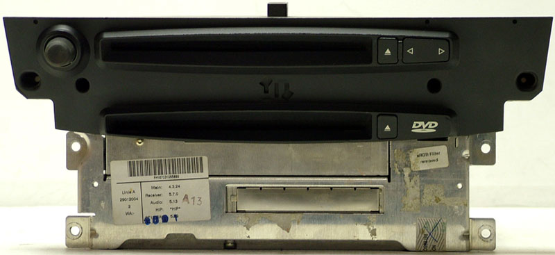

CCC co to je?

Vsude ctu CCC modul, co to je prosim?

Car Communication Computer aneb radio

inspi1981 píše:Car Communication Computer aneb radio
Radio? A proc kdyz zlobi a nebo je nefunkcni je to problem? Vzdyt bez radia se da jezdit.

Nooo, ono to není jen radio, je tam toho vic, třeba položky servisu, check control, nastaveni zamku, svetel a další nastaveni auta, třebas teplota na nohy, na oblicej, sklo, vyhrivani prdeli nebo zad, telefon, navigace, radio, cd, proste hodne věci se ovlada přes ten displej a když ccc chcipne, tak ten displej je cerny nebo na nem sviti jen nejak a zkratka která oznamuje doslovne Budes Mit Wydaje -))) No a samo ze to každému vadi. Ale není to neresitelne, jen to stoji proste nejakou korunu a jelikož uz ty auta jsou i pomerne levne, alespoň teda ty vylitane pelechy, tak mnoho lidi ma moralni problém do toho auta investovat, protože elektronika je preci na veky -)))
Byla, dokud v bruselu nevymysleli ROHS, coz je velmi, ale velmi mocne kurvitko a prakticky ve vsem. Když si vzpomenu jak jsme s tim zapasili, obraci se mi kufr. Do toho se prida ještě nejake ne zrovna stastne reseni a výsledek je ze to proste zacne padat jak hrusky ve velkem. Ale BMW udelalo gesto, a nevnimamm to ironicky aby ted bylo jasno a slevnilo CCC z 90k na cca 22k kč.

CCC modul je prostě takovej mozek auta, vše přes to nastavuješ a řídíš.

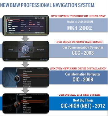

Novější verze se pak označuje CIC (lepší grafika, integrovaný HDD, více funkcí a možností ) , s tím se tady taky určitě setkáš.

A je CIC mene poruchovy?Od jakeho roku je do e60 davan CIC misto CCC?

cabatomas píše:A je CIC mene poruchovy?Od jakeho roku je do e60 davan CIC misto CCC?
Úplně první série CIC nejsou zase tak kvalitní. Pozdější výroba je v pohodě. Evropské E60/E61 mají CIC od 10/2008. U 3er jsou officiálně od 9/2008, ale z už jsem aktualizoval i auta vyrobená v 7/2008 či 8/2008, které měli CIC z výroby...
Jinak samozřejmě CIC jde dodělat i do starších aut (viděl jsem 2004 s CIC) - to se tu už probíralo

podle roku výroby bys měl mít už CIC
poznáš to podle grafiky , viz obrázek.

V čem se liší CiC High Nbt od CiC v E6x ?
