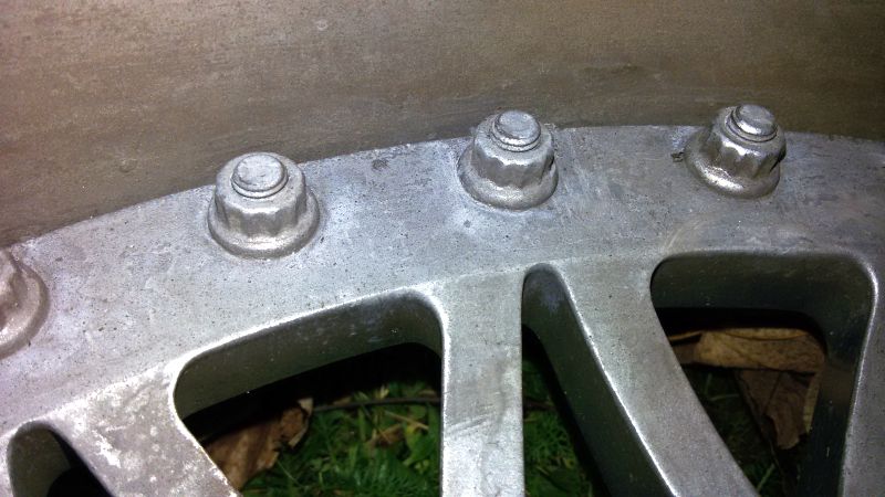

Nemáte někdo tuchy, čim povolit níže vyobrazené matice? Je na to nějaký spešl přípravek, nebo lze využít dostupné nářadí? Popřípadě při sestavení je nějaký předepsaný moment?? Když budu chtít zoxidované hlavičky šroubků nechat pokovit, musím si asi nejspíše nechat vyrobit nějaké kopyto, kam je našroubuji, aby se nepokovily i závity, co? Uvítám tipy&zkušenosti. Chci dát kola na soustruh a potom do laku.

Dá se na to koupit ořech.

myslím že na to pasuje klasický ořech z goly který není jen šestihranný, ale má tam víc výstupků.
Jinak počítej s tím, že všechny matky nepovolíš .. většinou pár šroubů zalomíš.

Rozebral jsem 6 sad těchto kol a nikdy se mi nepodařilo žádný šroub zalomit :)

Tim vícehranným klíčem povolit (samo nejdřív nastříkat, omlátit), pak louh, jemně otryskat, nasadit teplosmršťovací bužírku a dát pochromovat... Neutrhnul jsem žádnej šroub, max jednu dvě matky jsem ztrhnul a dal obyč...

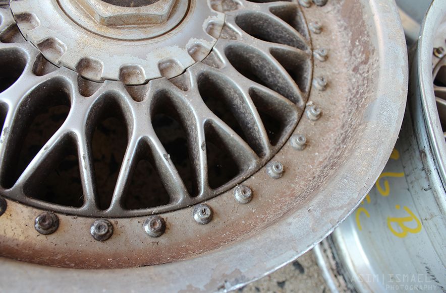

Hlavně si poznač polohu středu vůči límci, aby jsi je složil zpět jak byly...
Jednou si je někdo nechával dokonce repasovat a tu styčnou plochu límec/střed někdo láknul :lol: Tak bacha na podobný prasečinky :-)

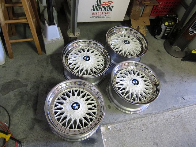

ta bužírka zní dobře, to mě nenapadlo :lol: ještě nevím, jestli půjdu cestou chromu, musím promyslet, jak chci, aby ta kola vypadala... zamlouvá se mi tato kombinace mimo těch "zlatých hlaviček", volil bych jiné ale nevím jaké.

Taky sem žádnej nezalomil a to sem je měl rozdělané dvakrát,vlastně asi třikrát :D A polohu sem neznačil,ale asi to není blbej nápad :D
Jinak šroubky jsem posílal dvorisovi z fora E30 a výsledek super,cca po třech letech vypadají pořád stejně a límec vyleštíš doma :wink:

rozebírám je co dva roky, středy jsem už dokonce několikrát mezi sebou prohodil, polohy už jsou kdoví jak vše je ok a vyvážení minimální (šrouby jsem nezalomil a všechny matky jsou originál)
Dvoris nachromoval šrouby a jsou parádní, ale po 6 letech to nechám udělat znovu
letos v zimě rozebírám po 4. a udělám tentokrát i lak středů do originálu a potom zalakuju vyleštěné límce, jelikož po páté už se mi s tím fakt dělat nechce :-D
