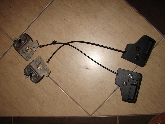

Mezi kufrem a kabinou není žádná přepážka,jen zadní opěradlo je pevně uchycené dole šrouby a nahoře mechanickým zámkem. Stačí rozebrat a namontovat ovládání sklápění, vyměnit sedák a opěradla a je to.Z výroby je to připravené na obě varianty, jak pevné tak sklopné.

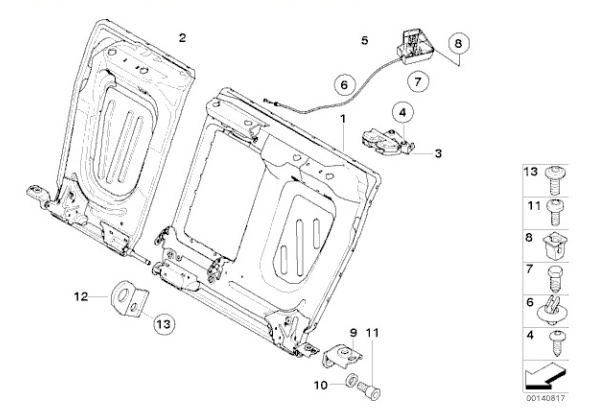

#15 Příspěvek od FFrenkie »
Mám vlastní skušenost, taky jsem koupil auto a doma zjistil že nesklopím opěradla. Zámky mě na alegru stály tisíc, zadní sedačky i se skivakem dva, jen si pohlídej abys to koupil i s panty (pozice 9-13) , samotná výměna cca 2 hodiny.
