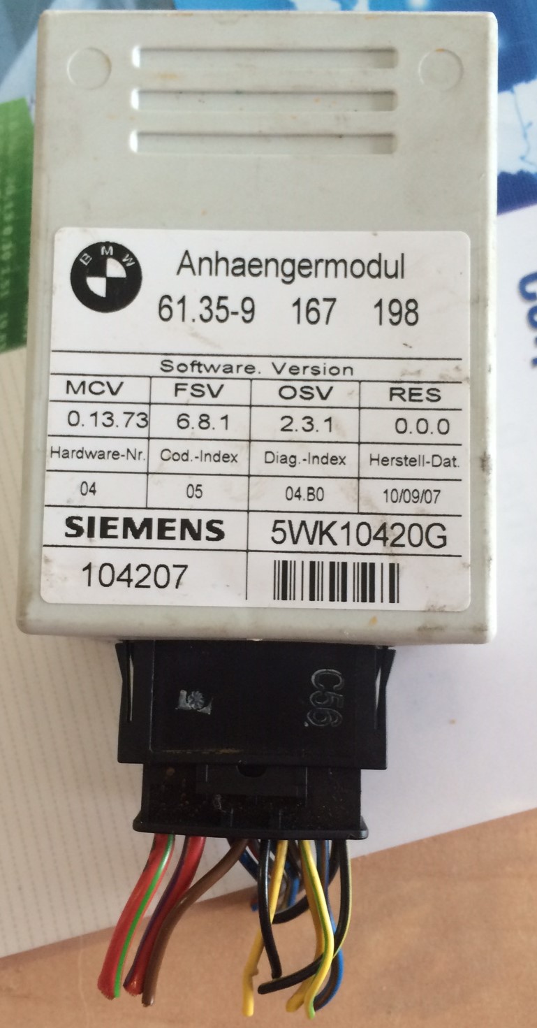

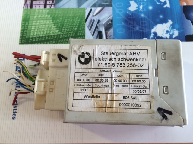

Ta list už mám. Teď bych od někoho znalého potřeboval poradit se zapojením. Mám k tažnému dvě jednotky ale vůbec nevím k čemu jsou a kam co zapojit. Poradí někdo?

bbbbb

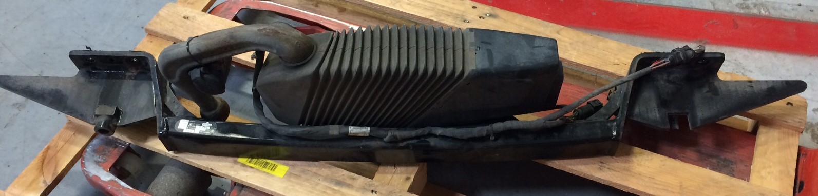

#10 Příspěvek od sedyvlk6 »
cccc

Jeden modul je pro ovladani tazneho a druhy je pro svetla vozíku

inspi1981 píše:Jeden modul je pro ovladani tazneho a druhy je pro svetla voziku
Máš s tím nějakou zkušenost?

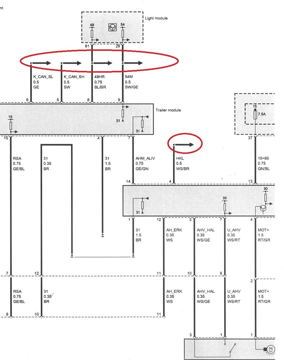

sedyvlk6
Příspěvky: 969
Registrován: úte 17.01.2012 01:00
#14 Příspěvek od sedyvlk6 »
díky moc ale i když to schéme co nejvíce zvětším tak tam není nic k přečtení je to moc drobné :(
inspi1981

sedyvlk6
Příspěvky: 969
#16 Příspěvek od sedyvlk6 »
inspi1981 píše:Full size
http://uloz.to/xWBUJDuP/1-xps
Díky moc snad to zvládnu dát dohromady koukal jsem že tam je vedené něco přes can-bus? Myslíš že se to nedá zapojit jednodušeji?

#17 Příspěvek od inspi1981 »
Na sběrnici to musí byt napojeno, aby si to vykládalo se zbytkem vozu
sedyvlk6
Příspěvky: 969
#18 Příspěvek od sedyvlk6 »
inspi1981 píše:Na sběrnici to musí byt napojeno, aby si to vykládalo se zbytkem vozu
To asi sám nedám :( Musí se něco kodovat?

Nevím si rady s těma zakroužkovanýma kam s nima dál. :)
