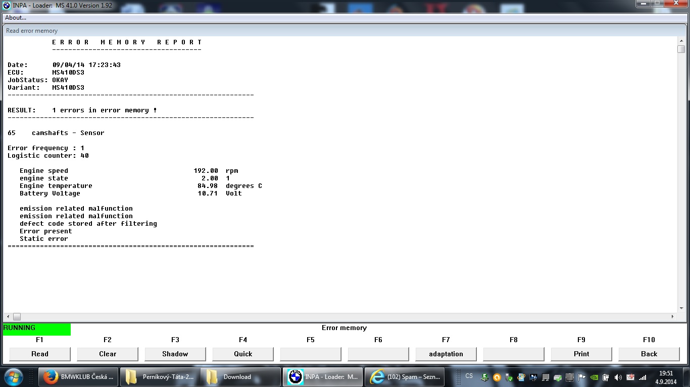

tak diagnostika řika cidlo vačky tak vyměnim a uvidim.dilky za rady

Dnes jsem vymenil to cidlo vacky a diagnotika stale pise camshafts-Sensor.Poradte prosim.

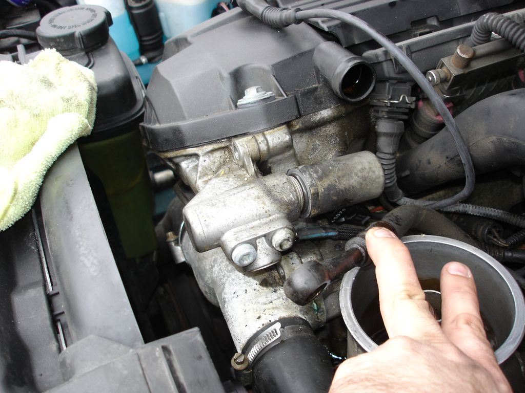

kdyz cidlo odpojim tak auto ani nechytne,takze cidlem vacky to asi neni.sem se nekde docetl ze to muze byt neco z vanosem, tak sem skusil odpojit ten ten solenoid (obr.) a chovalo se to uplne stejne i diag. psala stejnou chybu tak jestli tim to neni.teda nevim co to ma delat kdyz se to odpoji??????????????

Ono je hodne zvlastne ze sa ti to stalo "najednou". Pretoze symptomy mozu byt v klude z nefunkcneho vanosu. Pokial si nemenil tesnenia vo vanose, tak odporucam urobit: http://beisansystems.com/ ovsem je zvlastne ze jednotka po odpojeni vanos ventilu nehodila chybu ze je ventil odpojeny (open circuit).
