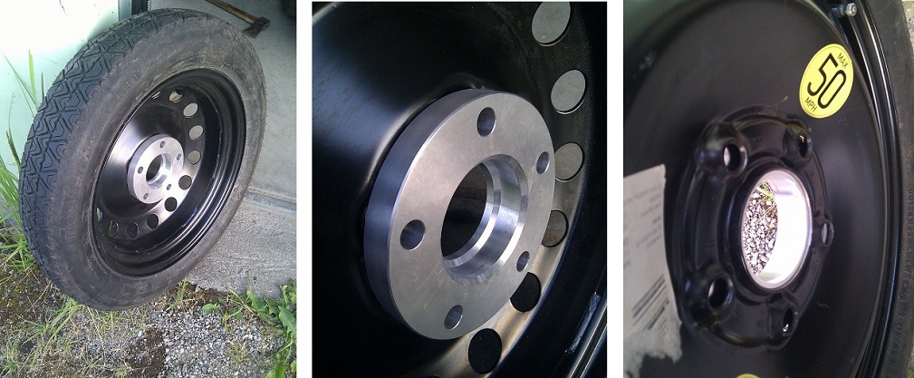

Toto je moje řešení;
Podložka 20mm s osazením je nalisovaná na dojezdovku a pásne tam perfektně...
Brzdič nebrání, nic nedře a to jak to vypadá vůbec neřeším, protože to doufám nikdy nebudu potřebovat a i kdyby, tak pouze na dojetí do servisu.
Nasazuje se dobře - jako origo kolo, protože dojezdovka s nalisovanou podložkou hezky drží na náboji a podložka se neposouvá
Samosebou jsou potřeba dlouhé šrouby, které mám pouze 4ks - ale jak říkám, na to nouzové dojetí - neřeším.
A místa mám teď v kufru nad rezervou na všechno nářadí, hasičák a další věci, které se hodí mít sebou v autě a kufr sám o sobě je plně k dispozici na zavazadla.
