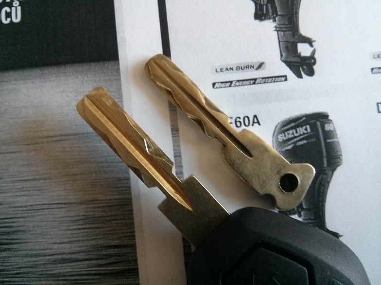

Ahoj mám problém, mám dost vyjetý klíč, a jde mi špatně otáčet spínačka, někdy aji 10 min. sedím než otočím klíčkem, může mi někdo poradit jestli to je klíčkem nebo mechanikou nebo el. částí? díky.

Proč?Si ho nech udělat v klíčnictví a čip si přendej.
V BMW počítej asi se 4000kč...A to mužeš ještě doufat že to auto nikdo nebastlil,protože ti to objednaj podle VINu a ne podle konkrétního klíče.

to už jsem zkoušel bylo to top zamečniství, ale udělat z ohlodaného klíče nový nejde, navíc byl problém i s čipem který nechtěl fungovat, nevím jak je to řešeno u bmw s tim imobilizerem. Asi před rokem jsem se informoval a v BMW chcou za obyč klíč 1500 kč a s dalkáčem 3500. Akorát jsem to neřešil a takhle to dopadlo. budu muset doufat v to že to není nějáká slátanina ze 3 a více aut :D

Otázka je, proč je ten klíč dojebanej. Většinou se postupně sekají a omílají stavítka a spolu s nima se ničí i klíč. Ten pak je ohoblovaný podle seklých stavítek. Je to poznat především na hranách klíče, které by měly být pravoúhlé, ale často v místech seklých stavítek jsou zbroušené do oblouku.
Vybrousit nový klíč s dopočítanými výškami na CNC stroji lze (dělám to běžně), ale v případě zámků HU58 s dvojitýma lamelama (vnější drážka u E34/36/38/39) může vyústit až v to, že klíč nejde třeba ani strčit do zámku. Ohoblovaný klíč je totiž až důsledek, ne příčina.
Když je klíč ojetý moc, nejde ho ani do frézky upnout. U toho CNC se to eliminuje, protože na něj nepůsobí žádné síly. U klasické kopírky může vyskakovat, protože se na něj tlačí trnem souosým s frézou.
