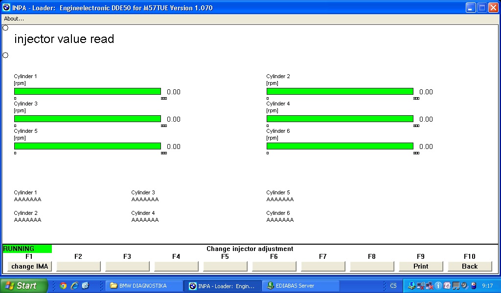

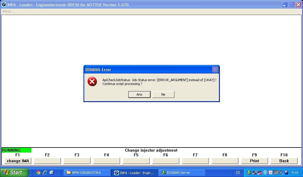

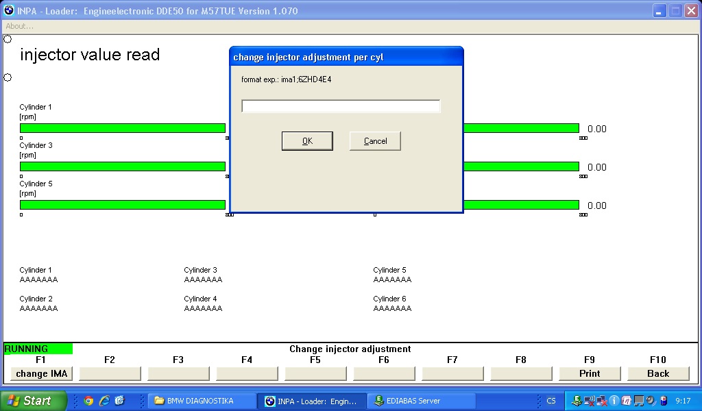

dnes jsem zkoušel ty IMA kódy zapsat INPOU.. ale asi jsem něco dělal špatně nebo to prostě nejde..
Takto vypadá hláška po potvrzení mnou zadaného IMA kódu

Takto jsem se pokusil zapsat IMA kód
IMA 2.jpg (110.96 KiB) Zobrazeno 494 x
Takto vypadají ty "áčka"
IMA 1.jpg (109.01 KiB) Zobrazeno 494 x

napiš přesně co jsi zapsal třeba pro IMA kodu na 1 válec.
Maslista
Příspěvky: 706
Registrován: úte 26.10.2004 00:00
Bydliště: Klášterec nad Ohří
#20 Příspěvek od Maslista »
pro první válec jsem zapsal kód ve tvaru " ima1;6P8K414 " a potvrdil.. následně se zobrazila ta chybová hláška..
