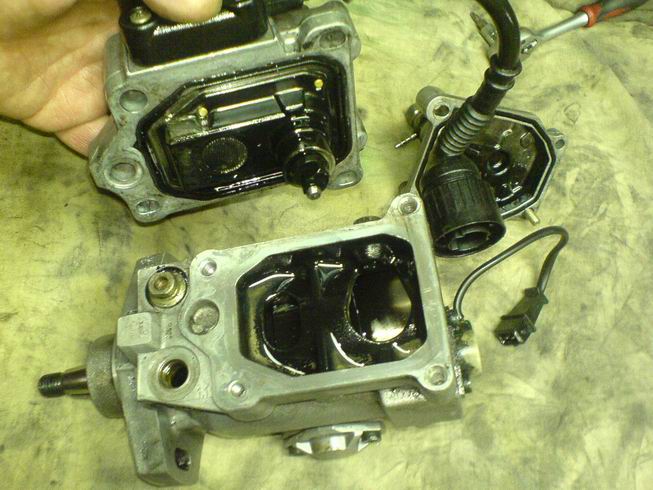

pokud ti teče jen vršek pod tou el. hlavou,tak se to dá udělat i na autě s jednou rukou v nose. Materiál vyjde na cca 100kč.
Nastavit se to dá doma v garaži, není k tomu potřeba, žádné spešl přípravky.

klasika,pokud jsi jen trochu zručný tak to vpoho dáš. Materiál je těch cca 100kč jsou to dvě těsnění.Když si označíš kde to přesně bylo tak nemusíš pak nic ladit.

Nikdy jsem to nedělal ani nevím jak to vypadá když bych to rozebral...Kamarád právě říkal ,že tam jsou nějaký válečky a pružinky a když to vypadá tak je to v pr....

pod tou hlavou nic není jen prstýnek na hřídeli,když se budu zítra nudit tak ti to vyfotím, rozhodně když sundáš tu el.hlavu tak na tebe nemá co vyskočit
celé čerpadlo už je o něčem jiném,ale zde se není čeho bát.

dík za foto budes hodnej
erpadlo 1.jpg (64.08 KiB) Zobrazeno 429 x

sakra nějakej šplhoun mě předběhl :D
Chybí tam pouze rozdělovací hlava s tím prstýnkem

Nechápu co na tom nechápeš :-D
Chtěl jsi postup??Je tu.Chtěl jsi fotky??Jsou tu.
