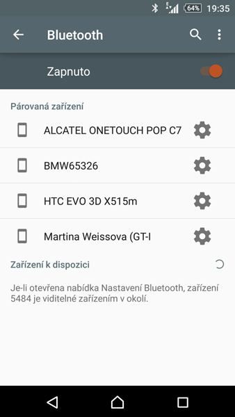

Čus kluci, potřebuji poradit jak mám spárovat svoji Sony Xperia Z1 s iDrive? Mám ve výbavě i tel. Profesional a nedaří se mi auto s mobilem dát dohromady. Nějak se mi podařilo je spárovat, ale nereaguje to. Když volám na mobil tak to nejde přes handsfree. Takže to nefunguje.
MOD fishmaker : nemusíš dávat tak velký obrázek ;)
Sparovany auto s mobilem

Pokud máš před fl, tak se na to soudruzi vysrali a nejde to.

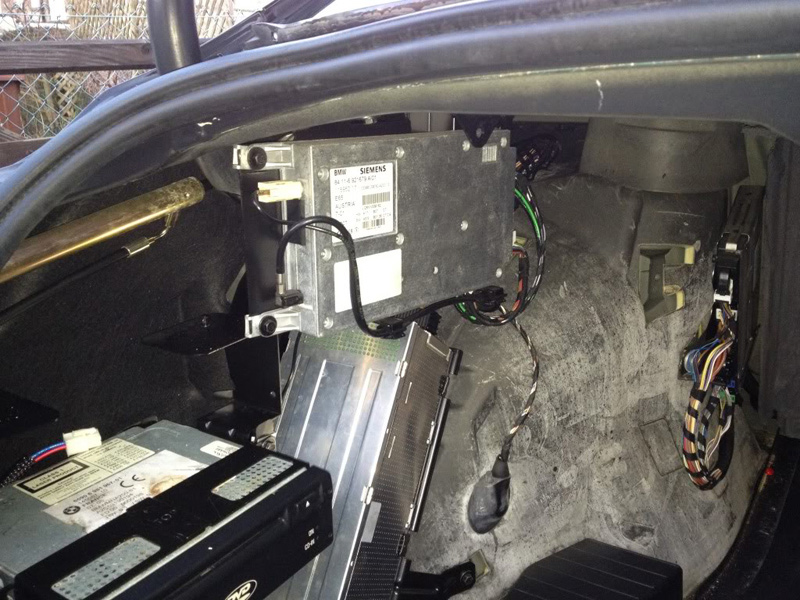

jestli máš BT poznáš nejlíp tak, že vlezeš do kufru...odtáhneš ten dekl na levý straně...a uvidíš tam jednotku, na který bude logo BT a párovací kod...jako na obrázku jak je ten Siemens

Celá ta stříbrná krabička je BT ? divný, že to není nikdy v Idrive, alespon to nemám, na videu to vidět je. Ale jestli je to hrozný tak to asi nemá ani cenu zkoušet na hudbu.

Pokud máš telefon Professional (SA638) tak nemáš BT

když máš šuplík na simku tak nemáš BT, resp ten BT slouší jen pro spojení auta a těch telefonů v autě

proč bys proboha pořizoval parrot, stačí vyměnit jednotku v kufru

přesně jak píše JaraX, stačí vyměnit pouze telematiku, která bude mít BT
Mimochodem, zvuk přes BT sice funguje, ale je to strašný, stejně jako AUX.
