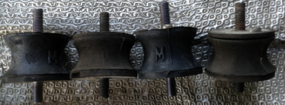

Vymenil som silentbloky/úchyt prevodovky.
Staré origo (rok 2002) sa javili navonok OK, no po demonte bolo vidieť, že sú roztrhnuté a o 3mm nižšie oproti novým. Táto operácia však na moje vibrácie kardanu nemala žiaden vplyv. Ale mám pocit, že režim jazdy D a R sa radí podstatne hladšie, predtým bolo pri zaradení dosť často počuť kovové buchnutie, teraz ho počuť už len veľmi sporadicky.
Vsimol som si, že držiak motora na šoférovej strane je len voľne položený na silentbolku, chýbala tam skrutka.
Po zaskrutkovaní sa vibrácie prejavujú pri rýchlostiach o 10kmph nižších.

- Přílohy
- transmission_suspension.png (138.28 KiB) Zobrazeno 1127 x
