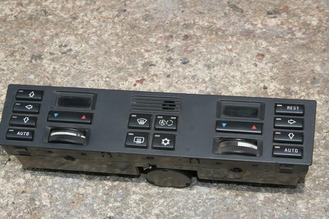

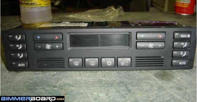

Zdarec kluci, potreboval bych pomoct... chtel bych vymenit muj klimapanel bud za ten stejny co mam a nebo za novejsi...vite o necem ?
Myslite, ze bych si tam mohl namontovat ten novejsi bez problemu, proste kus za kus vymena ?
Pro ty co nevi, mam E38 740i 1995.
Diky
novejsi typ
novejsi typ
Klimapanel co mam aktualne
