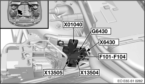

IBS modul by uz podle me davno shorel. Podivej se na toto misto, co je v obrazku. Toto je ten "mustek" jak pises.
Ty vsechny pojistky F101-F104 jsou v ty krabicce. Take je tam ten "musterk"

Zezadu od kabiny přívod červený, dolů vývod dva černý a nahoru z můstku 4 faston kontakty, vše je spojeno, takže pojistky jsou ok. Nejsou tam klasický pojistky, ale předpokládám zůžená pásovina pod plastem pokračující ve fastony.

Kdyby jsi schanel tak to jsou paskove pojistky :)
