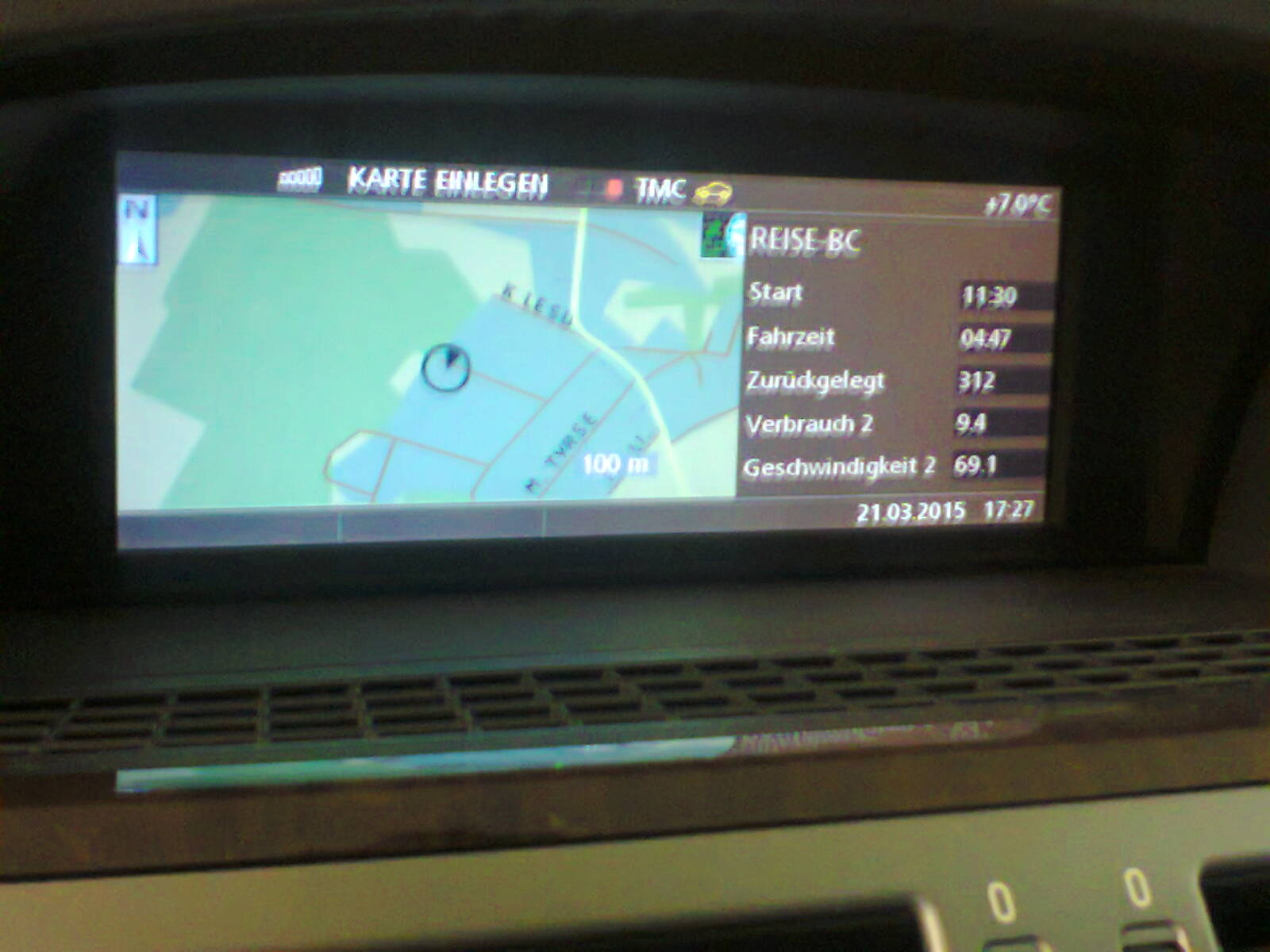

#12 Příspěvek od jozin7 »
trochu mimo misu-dnesni jizda na slovensko,pro stene :D ,300km cca,na pohodu
