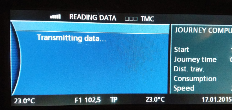

Neřešil ste někdo problém s přístupem do telefonu z iDrive ?
měl sem tel s Androidem 4.1.2...pak se udělal update na 4.2.2...ted mam novej tel se 4.4.2 ... pořád to samý když zvolim v menu PHONE...
telefonování funguje normálně ;)

vlastnemec píše:fishmaker má facemonitor, mám otázku jestli tam vidíš kontakty?
nevidim právě nic...nedostanu se nikam z týhle obrazovky...visí tam pořád TRANSMITTING DATA...
jen volání funguje...
přijde mi, že to tím spárováním zatuhlo...a když sem tam ted pripojil novej tel...tak že to ani nehce začít fungovat :D
