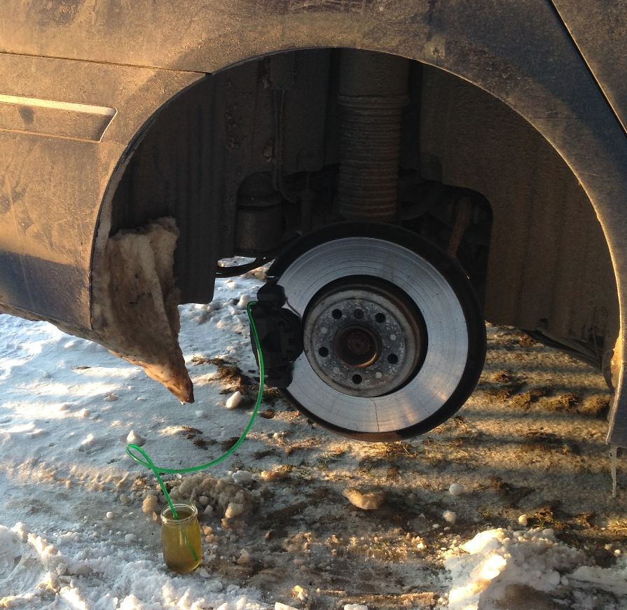

Kúpil som odporúčanú kvapalinu. Vymenil som ju odsatím a prešľapaním. Interval zresetovaný. :lol:

Dva roky prešli, ale brzdovú kvapalinu sa mi už v zime meniť nechcelo (chlad, vlhko), tak som len zresetoval interval.
Vymenil som ju reálne o tri mesiace neskôr (teplo a sucho :) ), pri prehadzovaní kolies na letné.
