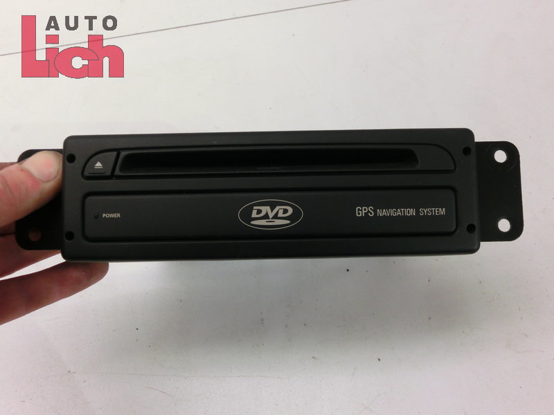

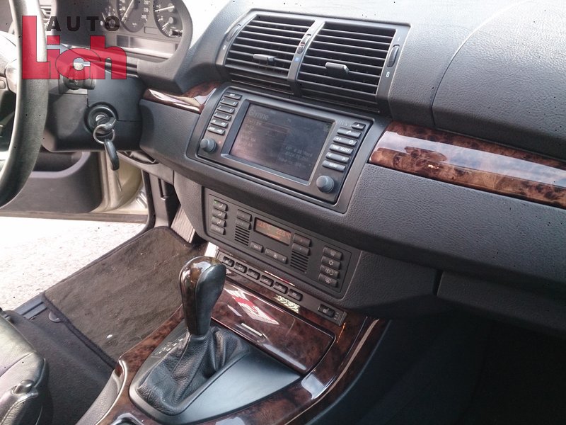

Chlapík, pokud tomu skutečně rozumí, přesně řekne, která jednotky jsou v háji a které jsou dobré:
Přední displej je jen sdružená obrazovka s tlačítky/kolečkem pro palubní počítač a tlačítky/kolečkem pro ovládání audia. Veškerý obraz na tomto displeji generuje navigační modul. Obraz nejede = navigace vadná. Podle fotografie jde o navigaci MK4.
Zda je vadný i radiomodul (zde BM54), lze poznat při odpojené navigaci takto - stiskem levého kolečka u displeje se má rozsvítit u kolečka velká oranžová dioda a měl by začít hrát zvuk. Rádio půjde přepínat tlačítky kolem displeje (např. MODE) i "poslepu" tzn. bez zobrazeného menu. Stejně tak bude reagovat i na změnu hlasitosti otáčením levého kolečka. Pokud se dioda u kolečka nerozsvítí, je buď v háji i radiomodul nebo je narušená sběrnice I-bus. Pak je potřeba BMW diagnostika, alespoň INPA.

to je bohuzial chyba ludi co sa tomu nerozumeju, ze im postupne veci odchadzaju, problem je, ze odijdu naraz, len si to postupne uvedomuju, vsetko je v kufry pri baterke a ked tam mas 15cm vody, tak je to pekne pod vodou a mozes do toho strcit doveru, ano stalo sa mi to, ale vedel som co jak, vsetko som odtial vyhadzal a vysusil co bolo treba (pcb po radiatoroch porozkladane)
toto je "uzasna" choroba e53
ak uz mas vsetko odijdene, nema vyznam to zhanat, spolu to mas tak 1000e. radsej kup to smiesne radio, samozrejme ak nenastojis na originaly

Podľa najnovších informácií bol plný vody iba GPS modul. Rádio modul je vybratý, ešte som ho nestihol zapojiť, ale je pravdepodobné, že bude v poriadku. Tým pádom bude treba vyriešiť iba GPS modul a možné zatekanie.

Tak som zohnal MK4-ku s češtinou, vďaka "cmelákovi" .
Týmto ho chválim :-)
Všetko je tak, ako má byť.
