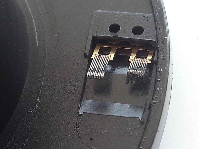

Ahoj! Totéž jsem řešil v létě. Nový snímač tě přijde cca na 4000 Kč viz tady http://www.heureka.cz/?h%5Bfraze%5D=FB+ ... =&max=&o=3
Stačí to ale rozebrat, vyčistit (bezínem) zarovnat a přihout kartáčky, aby po opětovném uzavření dobře dosedaly na dráhy (možná lehce stříknout kontaktolem) a je vystaráno. Přikládám foto, jak to vypadalo po rozebrání. Do takového stavu se snímač dostal po 180 tis. Km, po vyčištění a přihnutí jsem přesvědčen, že ještě pár desítek tisíc km vydrží.

Tak jsem včera kroužek rozebral vyčistil, ale zjistil jsem, že jeden kartáček je do půlky pryč, tak jsem ho více přihnul, aby zapadl na dráhu, ale stále nefunguje, nedala by se sehnat jen ta placka s kartáčeme, myslím že elektronika je OK, nebo ještě mě napadlo, nemusím náhodou jet na diagnostiku, aby se to nově nakalibrovalo?Díky
