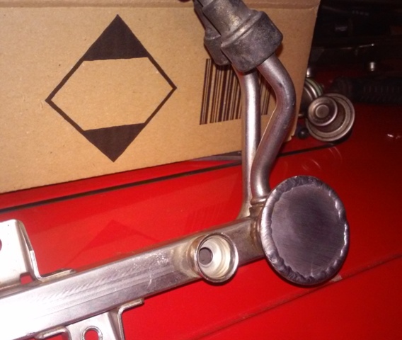

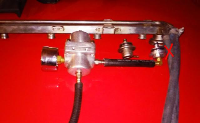

Tak asi něco vyzkouším,ten regulátor asi nepoužiji:
Jestli to dobře chápu tak ten adaptér do lišty funguje jako záslepka na tu vratnou hadici takže ji můžu oddělat.

Tak už to běží na regulátoru od ASK motorsport-made in Italy.
Záslepka na palivovou lištu za litr nebyla potřeba,stačila půl hodina fušování v práci.

Ahoj, puvodni regulator jsi tam mohl nechat, ten by jen hlidal minimalni tlak. Za nej pak na vratku stelovak. Ale proc pisu, na serii m52 timto bohatost nezvysis, mozna tak na par desitek km, nez si jednotka zkrati delku vstriku.
