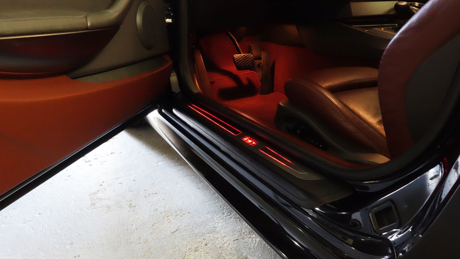

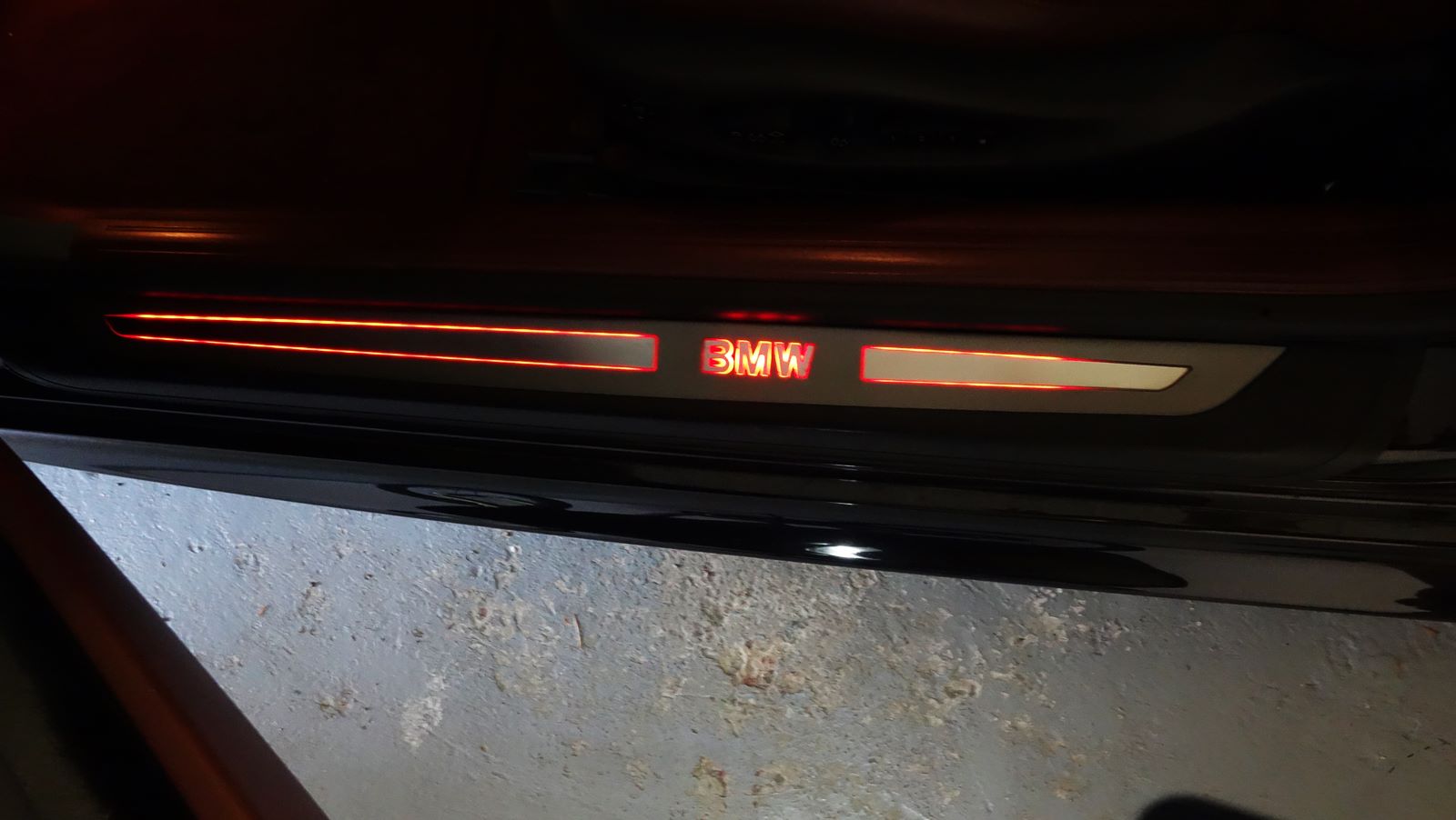

jinak jsem vám chtěl nafotit tu led pásku ale nedostal jsem se k tomu, ta lišta na led pásku je ještě fixnutá k prahové liště nějakým lepidlem na dvou bodech ( klasicky je jenom zapackovaná ), rozebírat se mi to nechtělo když to funguje, tak sem hodím aspoň fotky jak to svítí, v zadní části je osvětlení trochu slabší, ale je tam, jenom to tak nevypadá, nevím jak přesně svíti orig.nová lišta, ale za těch 6k mě to zatím ani moc nezajímá. Jinak mám tam dvojžílu.... ;)
PS: ta minimalizace fotek stojí fakt za howno, nechápu proč to nemůže fungovat jako na jiných fórech, prostě po kliknutí se fotka zobrazí v původní velikosti ... no nic no :(

Díky, nevadí, hlavně to nepokoušet, když to chodí, já si s tím nějak pohraju:) Koupím tu červenou/oranžovou led pásku na 12V a bude. Už to někdo opravoval přede mnou, takže je to zespoda docela divoký...
Ještě jsem to zkoumal, mám tam konektor na 3 piny, osazeny jsou jenom 2, ze svazku kabelů k nim vedou modrý a hnědý, naměřil jsem 12V a něco. Ty lišty, co jsem koupil už mají právě tu svítící pásku, která je napájena z toho zmíněného inverteru (AC, vyšší napětí a hodně vysoká frekvence), inverter je součástí té lišty, vedou k němu 3 žíly, kdybych věděl, co má tect v těch drátech, ještě bych to nějak případně zkusil...

tak hotovo! oranžová voděodolná led páska za 190 Kč
https://1drv.ms/i/s!AnpT35FgSPrKhblRc7ZKEi-VK8H_ig
v reálu je to víc do oranžova a méně to prosvítá, nějvětší pakárna je to původní rozebrat, je to dost zalepené... jo a trochu to hřeje, ale vzhledem k tomu, že je to pod napětím jen při otevřených dveřích tak ok...
